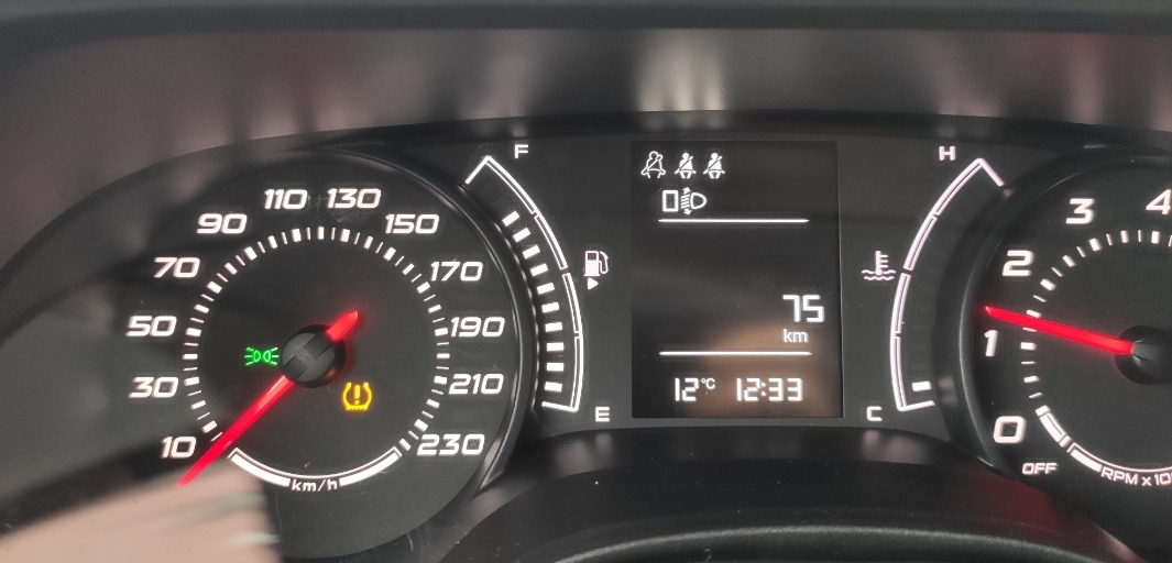

Кто подскажет, что означает это оранжевый знак?
Давление в шинах?
Давление 2.2. в шинах
Только что проверил.

У меня появлялся когда в одном колесе было меньше давление чем у других, даже когда на глаз не видно и рукой не понять, на скорости система определяла. Сбросить можно где кнопки слева 6 штук, одна из них не помню сейчас какая, найдёте пробуя.
