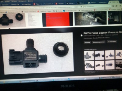

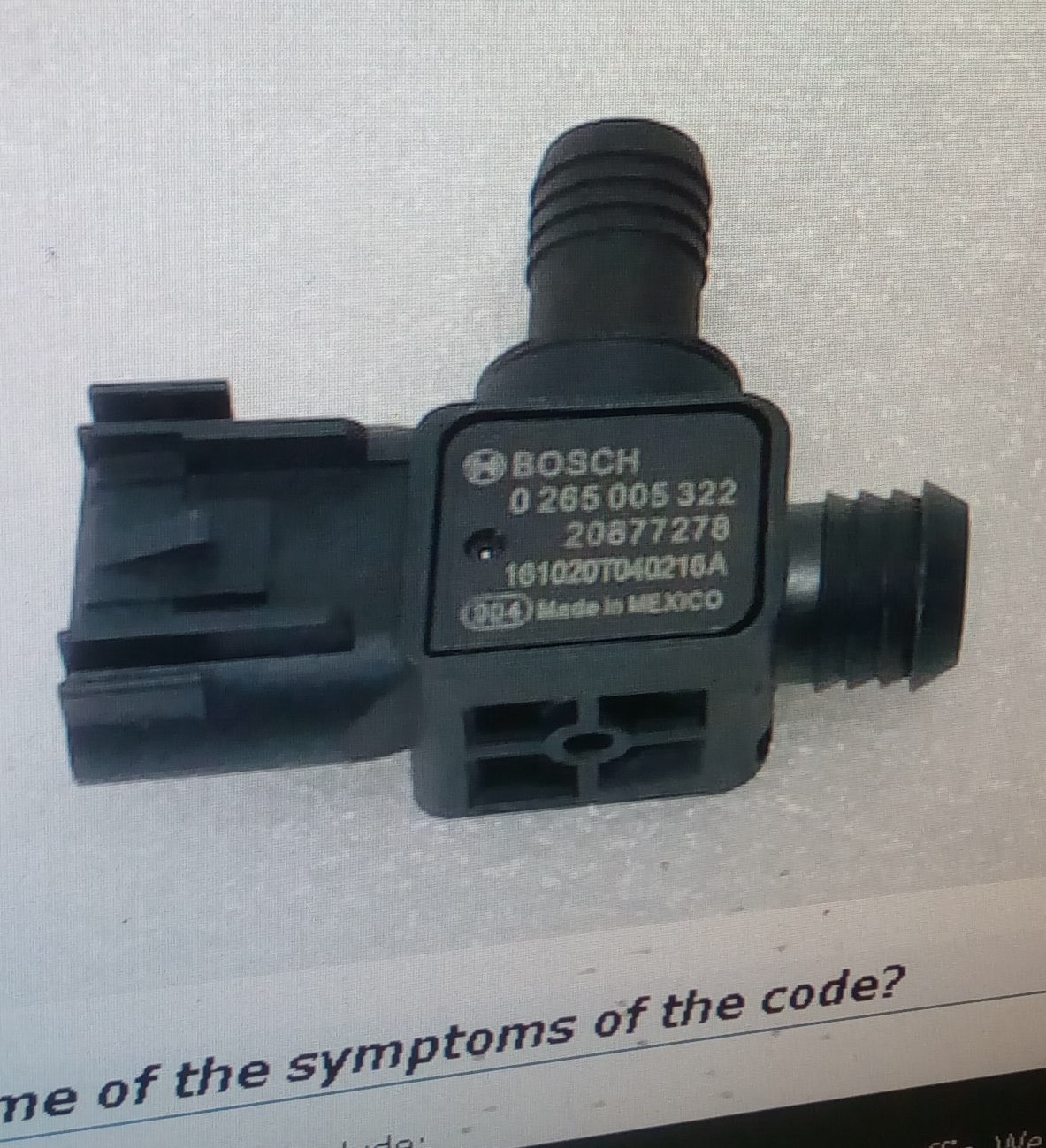

доброго часу всім.Потрібна ваша допмога.після чек енжін поїхав на сто знайшли помилку стерли через 2 дні знову зявилась та сама помилка P0555 тормозной Booster давления цепи датчика хоча з тормозами все добре.сказали поміняти датчик(на фото)та в неті нічого по ньому не знайшов.хто мав з цим справу підкажіть.бо чек на табло не стираеться

Можливо підкажете де він розміщується в авто, бо я під капотом обдивився, не знайшов.

Під капотом немає бо він на педалі стоїть.

СообщениеДобавлено: Вт Сен 17, 2019 22:36    Заголовок сообщения: Ответить с цитатой
От судячи по фото, на датчик шланги напихуються.
Тільки для вакуумних шлангів штуцери не такі.
немае його на педалі
