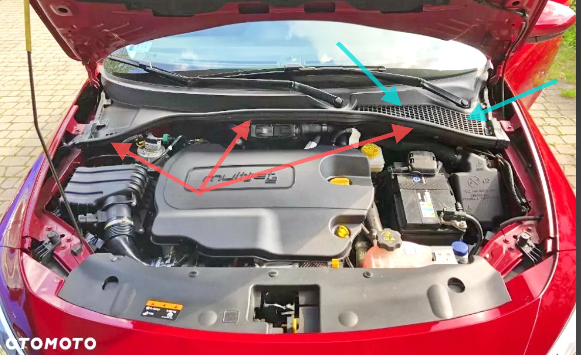

що менеджери СТО мали рацію, коли запевняли, що температура на виході кліматичної установки(з вимкненим кондиціонером) ПОВИННА бути вищою за зовнішню, оскільки повітря забирається з гарячого моторного відсіку
Олесь_3003 что там курят менеджеры, они видимо вообще плохо представляют как устроен автомобиль? Воздух забирается из пространства под ветровым стеклом, где жабо, это практически на всех авто так, при заборе из моторного отсека пахло бы в салоне.
Дальше моё предложение, поскольку детально конструкции не знаю. Скорее всего у твоей печки/климата нет краника, регулирующего поток ОЖ через радиатор печки, а регулирование происходит путем управления воздушной заслонкой, которая пропускает воздух через радиатор или помимо него. При длительной езде постоянно нагретый радиатор печки греет и заслонку и всю печку, поэтому даже при выключении подогрева воздух через печку всё равно нагревается.

Олесь немного гудит , расхода добавляет до литра ну и не бойтесь крутить мотор , он очень хорошо едет с кондиционером .Dimmos Вы правы радиатор печки горячий и добавляет градусов особенно если неплотно заслонки где-то а забор воздуха у нас где-то под капотом потому как под лобовым стеклом нет отверстий, все цельное.

СообщениеДобавлено: Ср Сен 04, 2019 21:53    Заголовок сообщения: Ответить с цитатой
Юрий П писал(а):
...... а забор воздуха у нас где-то под капотом потому как под лобовым стеклом нет отверстий, все цельное
я написал "Воздух забирается из пространства под ветровым стеклом, где жабо"
на фото - красным, прокладка, не дающая воздуху из моторного смешиваться с воздухом, забираемым через щели жабо с улицы

Dimmos наверное так, а я подумал для слива воды, может и то и то.

Dimmos писал(а):
Воздух забирается из пространства под ветровым стеклом, где жабо. на фото - красным, прокладка, не дающая воздуху из моторного смешиваться с воздухом, забираемым через щели жабо с улицы
Дякую, все правильно і чітко показано. Трохи моїх роздумів, якщо дозволите. Цей бісів короб, в якому знаходиться вхід вентиляції салона, металевий і напряму гріється двигуном. Особливо, коли на всю шурує вентилятор радіатора. Правда, його трохи місцями теплоізолювали накладками. Ще в ньому багато різних технологічних отворів. Та й ущільнення зверху не зовсім герметичне. Тому шляхів для всмоктування гарячого повітря достатньо. Особливо, коли їдеш довго повільно. Зустрчний натиск повітря відсутній, а під капотом реве могутній вентилятор, який створює там надлишковий тиск. Це просто мої роздуми. Smile Трохи поспілкувався із знайомими. Їх у мене не дуже багато, ніхто з них нічого не міряв, але всі вони кажуть, що без кондиціонера в салоні все одно жарко, хоч на дворі і всього +20. Або вікно відкривай, або кондиціонер вмикай. Якось так кажуть. Smile
