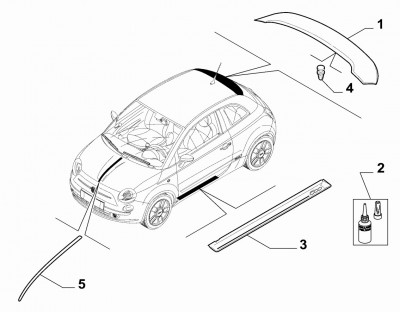

Ага. Нашёл в каталоге ePER. Пункт 2 -- "клеющий набор".
Таки приклеен спойлер... Sorry
Картинка спойлера
 Просмотрено:  381 раз(а)
