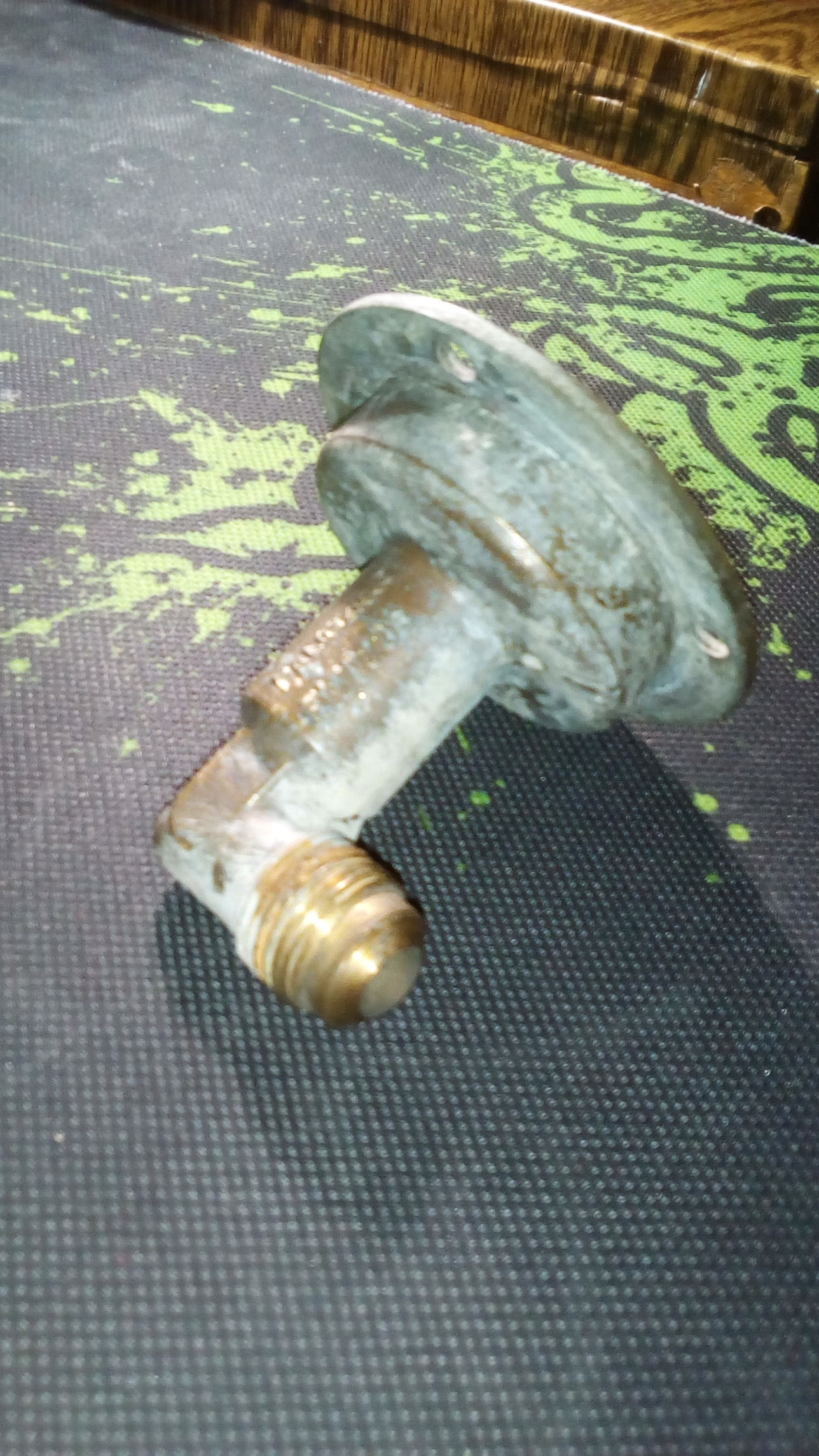

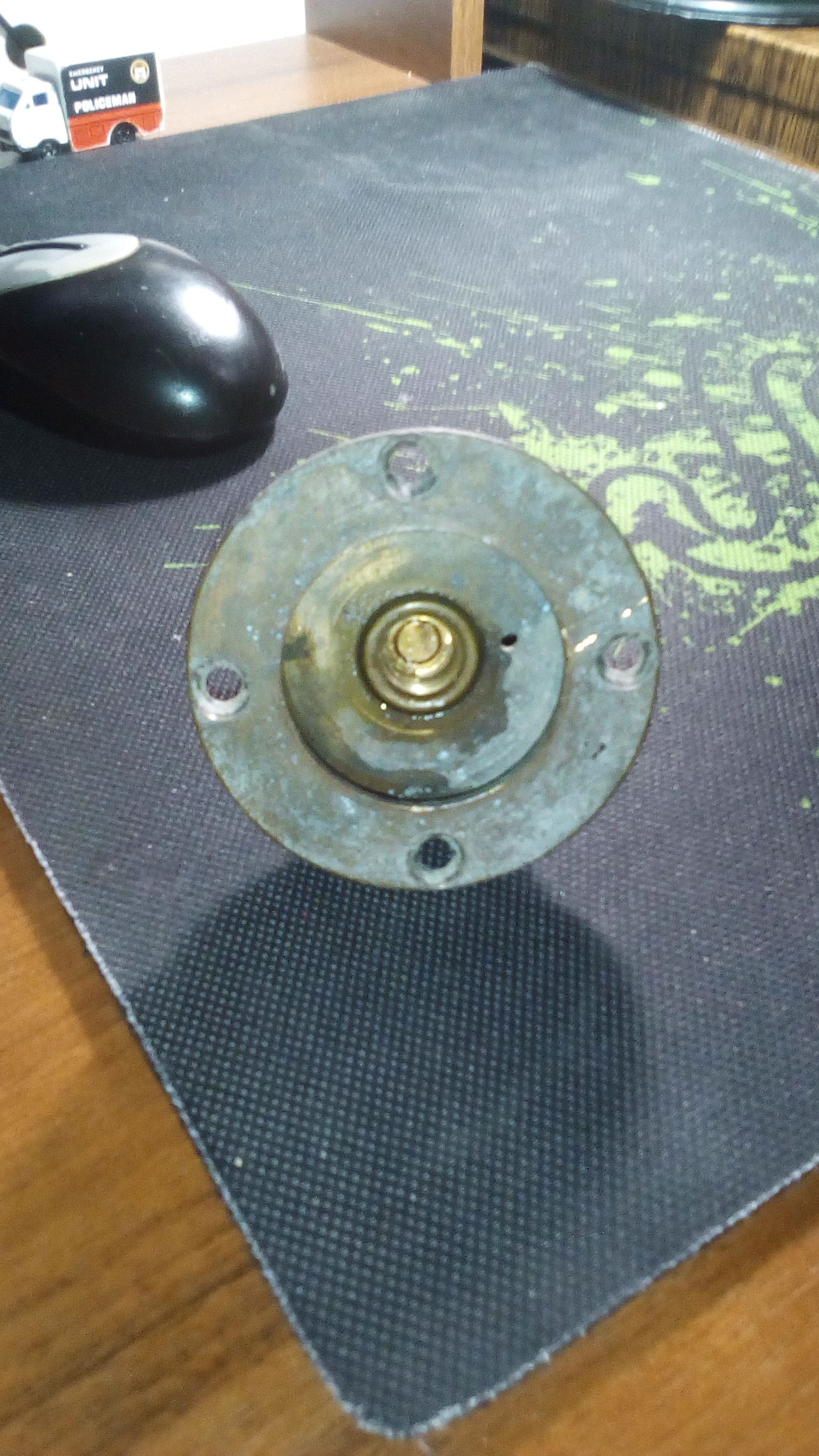

Здравствуйте,форумчане.Решил спросить здесь, так как не могу найти вот такое ВЗУ.По артикулу не бьётся,поиск по картинке вообще говорит, что это МЯСОРУБКА!!!Кто,может быть знает или стыкался-подскажите,пожалуйста.

что за газовая установка стоит, на какой машине? я так понял это пропан?
странное заправочное)
п.с. цена вопроса 100грн, на фото

гбо 2 Tomasetto(Holland)LPG(пропан)/fiat croma 154 2.0i.e(mot.834b146).
100 грн. на фото-не лепится,пробовал-очень плохо встаёт на место, с подрезами,переходники,дополнительные стыки,так как не совпадают диаметры резьб взу и шланга.Если переделывать всю заправочную магистраль то проще заменить баллон,но дороже,по этому к таким переделкам не стремимся.Очень хотелось бы найти и заменить взу.

rave
на фото "голадское гбо", ищите на разборках, новых не будет
п.с. для информации https://www.autocentre.ua/news/gbo-kakuyu-konstruktsiyu-multiklapana-vybrat-dlya-bolshej-bezopasnosti-581698.html

читал я это,но я не спрашивал какое лучше,а про данное,которое не могу найти ни по артикулу,ни по фото,никак и нигде.Но оно ведь существует!!!А по поводу лучшей конструкции-мое гбо 2012 года-без нареканий,только вот взу издохло и ремонту не подлежит.
П.с. Менять на "какое лучше"-это замена всего баллона,ну то есть больше половины всего гбо.Ради взу?По моему не очень рентабельно.

если бы знал где-не писал бы здесь.
древнее Г под названием Фиат Крома 154 -вы не поверите-тоже давненько снято с производства,но это никому не мешает.
сейчас:взу-шланг высокого давления-штуцер входной-клапан.
с колхозом:взу-переходник-переходник угловой-шланг-штуцер-клапан.-лишние стыки,не?или так:взу-магистральная трубка-переходник d6-d16.
100500 стыков на полуметре магистрали не хорошо по моему.Без них-нах мультиклапан или замена баллона.Так доходчиво?Вот ПО-этому "древнее Г".
