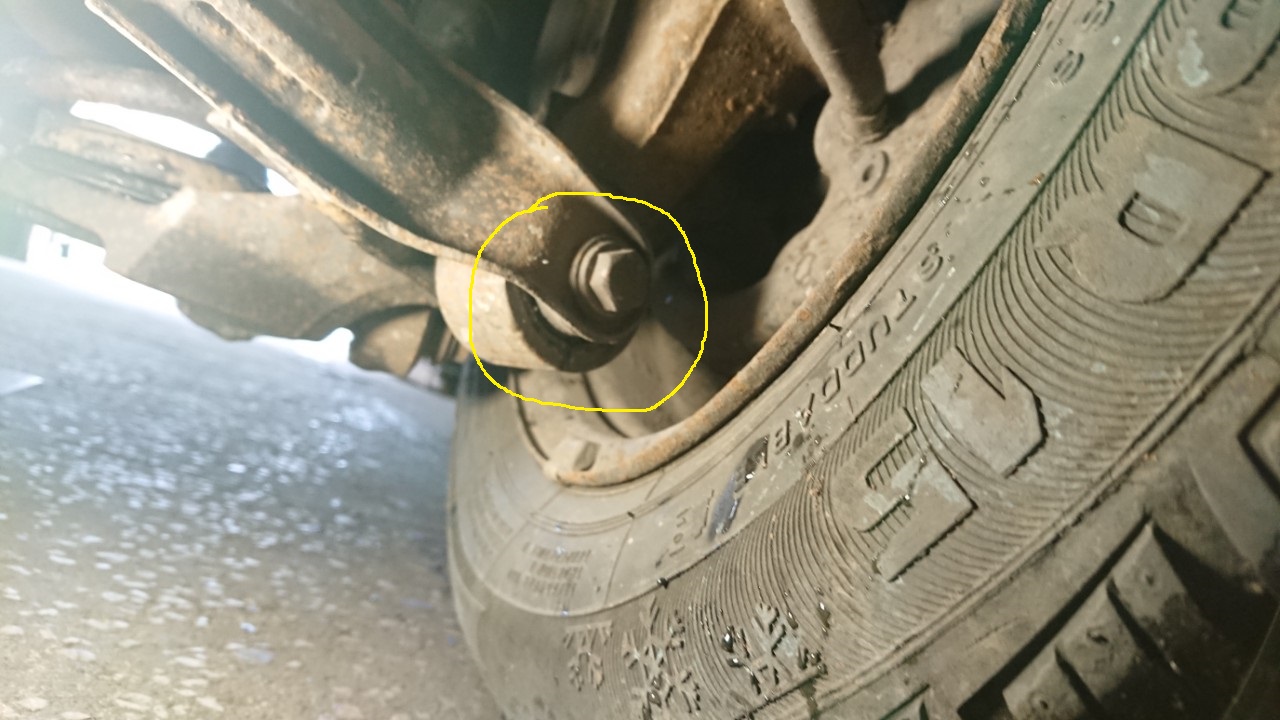

Добавлено: Ср Мар 27, 2019 10:12 Заголовок сообщения:
Под задней левой частью машины в гараже на полу, стала появляться капля (масла?). Я сначала думал тормозная. На СТО глянули не вскрывая, барабан сухой. А вот сайлентблок подтекает. Я и не знал что они с маслом внутри. Пока езжу так. Надо будет выбрать какие-то. У кого-то такое было?
Возраст: 49 Знак зодиака: Зарегистрирован: 07.03.2014 Сообщения: 567 Откуда: украина
Добавлено: Ср Мар 27, 2019 15:29 Заголовок сообщения:
Не слышал такого чтоб на Добло стояли гидравлические Сайлентблоки. Это наверное шутка Первоапрельская. Но всё рано интересно.
Добавлено: Ср Мар 27, 2019 17:23 Заголовок сообщения:
Cheef
Какое масло с сайлентблока? Резина там.
А вот с аморта - запросто _________________ СТО Fiat: пн-птн с 9.30 до 18.00, суб с 9.30 до 15.00. Оригинальные запчасти.
Добавлено: Ср Мар 27, 2019 17:27 Заголовок сообщения:
Cheef писал(а):
Амортизаторы газовые
Да?
Т.е. кроме газа там масла нет?
Блин, вот мне не повезло, ни разу в жизни чисто газовых амортизаторов не видел Только масляные и газо-масляные _________________ СТО Fiat: пн-птн с 9.30 до 18.00, суб с 9.30 до 15.00. Оригинальные запчасти.
