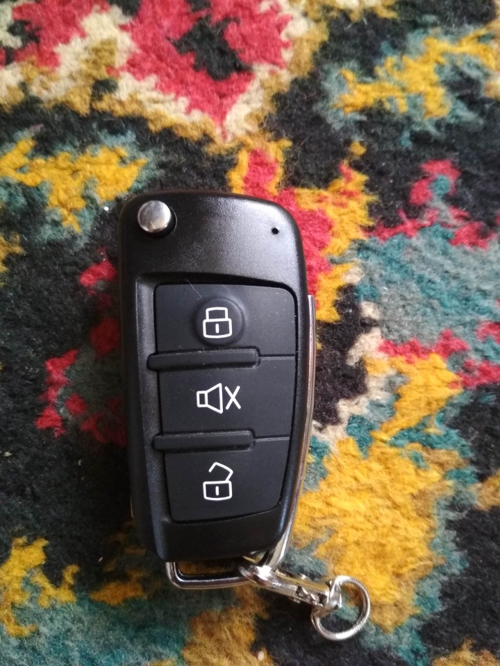

Вопрос такой:
1. Можно ли этот брелок (фото) подключить к ЦЗ автомобиля не трогая сигналки?
2. Можно ли найти такую плату на этот брелок что бы подключить к сигнализации ДАВИНЧЕ-330? Просто на сигналке динамичный код, а информацию я нигде не нашёл.

@Саня@ писал(а):
Вопрос такой:
у тебя ID48
-копировать чип для запуска мотор -у нас в Ровно стоит $50
-Их обычный ключ з нарезки -300грн или свой ключ но нарезка 200грн только за работа
-прописать брелку в BSI - не делают на фиат
п.с возможно в нашем городе делают
если узнавать и дайте мне знать цену
я буду купить программатор для копирования чипа и беру за $35 Laughing
