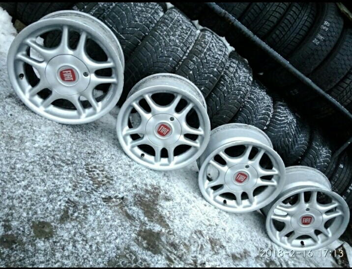

Помогите советом пожалуйста: нашёл диски R15 6Jx15H2 4x98 ET 40 с резиной 185-65-R15 (стояли на фиорино). Подойдут ли они на фиат добло 2008г.в. Смущает вылет.
Подойдут, но внешний вид будет не очень, это культурно говоря....
Вы имеете ввиду что резина шириной 185 плохо смотрится на дисках шириной 6J ?
