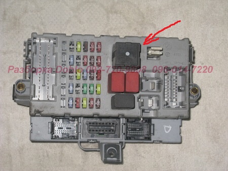

СообщениеДобавлено: Ср Мар 28, 2018 20:31    Заголовок сообщения: Прошу помощи! Ответить с цитатой
Что ето за реле,начало щелкать и двиг запускаеться с трудом,снял его и все гуд!стоїть в плоці запобіжників в салоні!по номеру пробиваеться як реле накала,по схемі показує що це реле фар,хоча без цього реле все працює!тоді як воно впливає на пуск двигуна?

ЮраDenver1234, по номеру это реле свечей накала. Возможно у тебя акум просится на пенсию, свечи подсаживают вот и с трудом заводится. Зимой не нужно его снимать. А то будут потом новые темы "плохо заводится дизель на мороз" Very Happy
