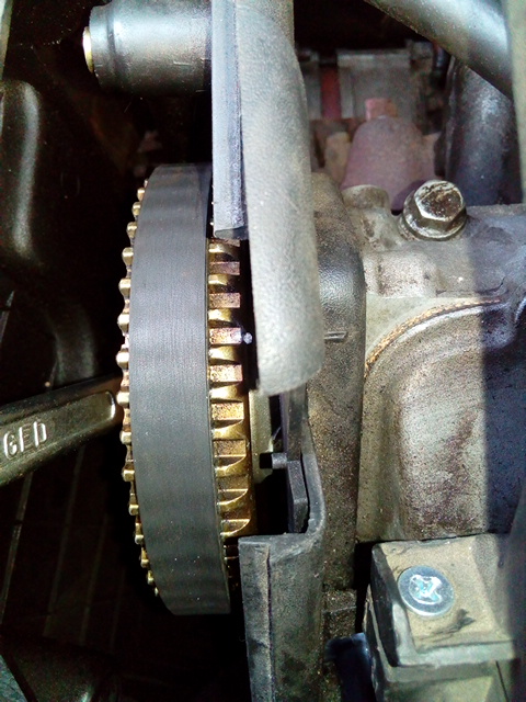

ОБРАТИЛ ВНИМАНИЕ НА МЕТКИ на кожухе распредвала - озадачило. метки не совпадают- как мне кажется - на 3 зуба ремня.
перекрестился и сфотал.
в чем же смысл?
фотки делал изменив , в настройках, размер .!

Добавлено: Ср Ноя 29, 2017 09:25 Заголовок сообщения: |
А нижняя метка при этом в каком положении?

Добавлено: Ср Ноя 29, 2017 11:41 Заголовок сообщения: |
сейчас нижняя метка под ремнем, так же сдвигается.

Добавлено: Ср Ноя 29, 2017 12:21 Заголовок сообщения: |
А вот тут я ничего не понял...
Простой вопрос: когда верхняя метка стоит как на фото, где расположена при этом нижняя?
