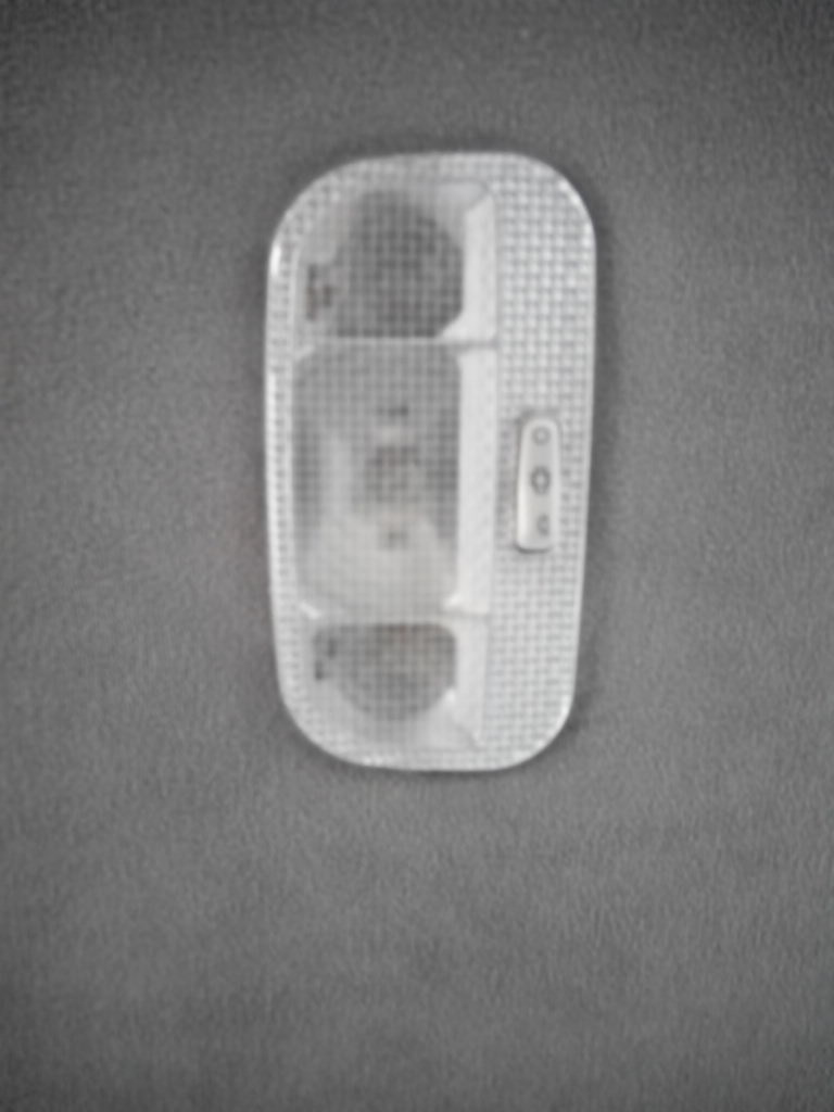

Задній плафон має три положення.По під'еднанню:
Або під'еднатися до діючої(вони пов'язані між собою,тільки алгоритм трохи інакший),або уважно зробити нове під'єднання.(у книзі є принципова схема).

У мене такий плафон на пасажирах:

СообщениеДобавлено: Ср Ноя 15, 2017 12:28    Заголовок сообщения: Ответить с цитатой
Скільки положень ? (у мене трохи інакший,а положень 3)
1.Викл.
2.Вкл. з дверима і переднім плафоном.
3.Включений завжди.

СообщениеДобавлено: Ср Ноя 15, 2017 12:46    Заголовок сообщения: Ответить с цитатой
Di-MA
Так само і тут 3 положення!

СообщениеДобавлено: Ср Ноя 15, 2017 13:28    Заголовок сообщения: Ответить с цитатой
@Саня@ писал(а):
Di-MA
По электриці:
Або ти знаєш і вмієш і робиш сам,або до фахівця.Вивчати послідовне і паралельне під'єднання і намагатися самому під'єднати,воно да,заслуговує повагу,але йдеться мова про безпеку.

СообщениеДобавлено: Ср Ноя 15, 2017 17:59    Заголовок сообщения: Ответить с цитатой
Di-MA
Сегодня експерементировал и бахнул предохранитель F39.
Всё! Пусть всё будет как есть. А когда руки дойдут до електрика то пускай и делает!

Heet писал(а):
Ты их похоже включил последовательно.
Однозначно.
Ваще в плафон при классическом подключении входит три шнурка...
1 Нестационарная масса,отключаемая клавишей принудительного отключения плафона.
2 Плюс,включаемый концевиком двери.
3 Плюс,включаемый клавишей принудительного включения плафона.
Две последние цепи должны быть гальванически независимы.
