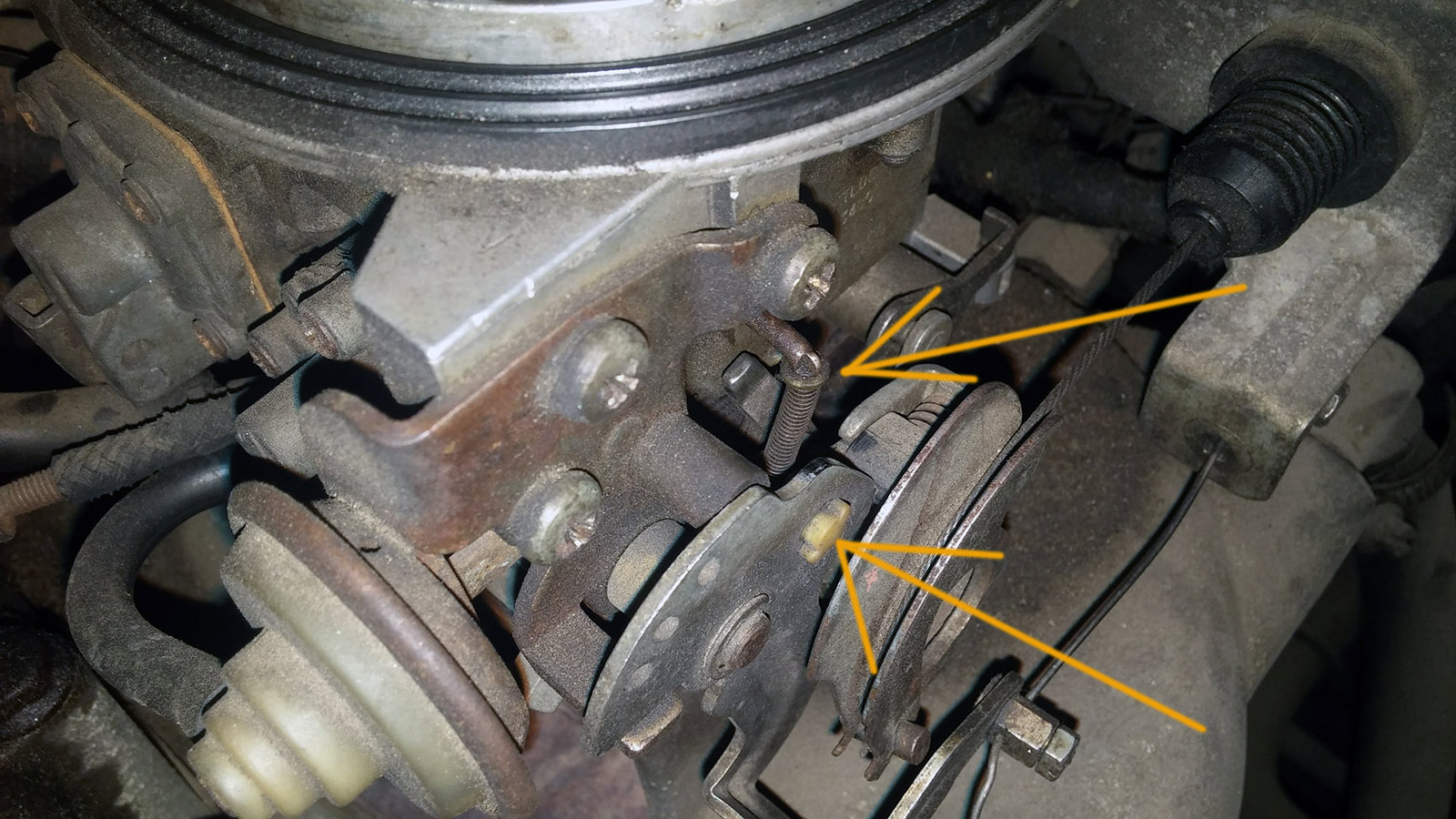

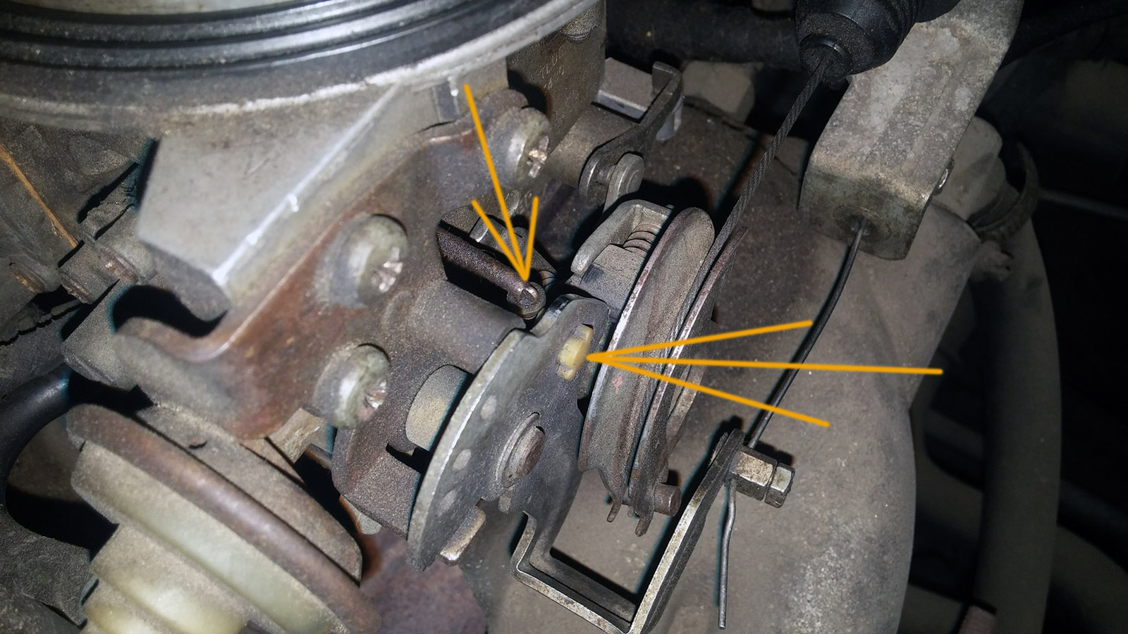

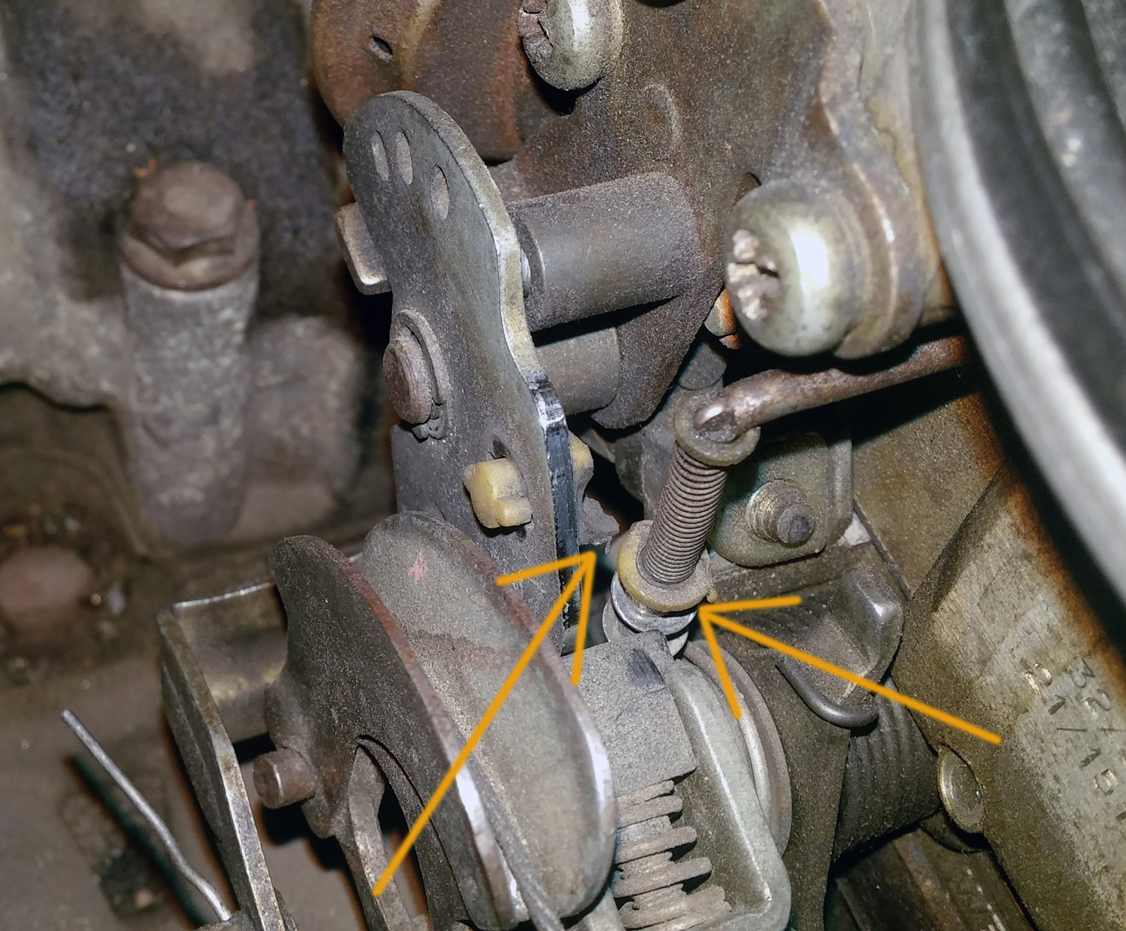

Сегодня после работы успел посмотреть что к чему.
Нашел обломанный рычажок, который поворачивает воздушную заслонку.
Подскажите пожалуйста где такой можно купить? Может завалялся у кого?
На фото верхней стрелкой указан рычажок, а нижней - пластиковую фиговину, от которой рычажок отломался.
Закрыли заслонку ручками - все равно заводился очень долго... с неустойчивыми оборотами, то глох, то набирал. В итоге таки завелся и прогрелся - стало хорошо)))
Возможно дело не только в заслонке, но для начала нужно ее восстановить и что бы все рычаги работали. Потом только дальше буду разбиратся что бы лишнего сейчас не накрутить=)
Так что буду благодарен за помощь в поиске этого рычажка с пластиковым креплением. Или "колхоз" умный...
Заранее спасибо!)

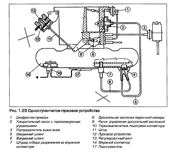

Вчера видел что этой трубки нет. Но начинаю сомневаться как там все подключено, потому буду смотреть еще. Сделаю фото и покажу.
А пока, вроде как вчера увидел и запомнил (но перепроверю), на схеме показал как сейчас есть:

А еще нужно будет проверить держит ли мембрана в пусковом устройстве. А то толку подключать трубку к пробитой мембране, которую, как я понял, читая форум, нигде не найти; даже в ремкомплекте не идет...
