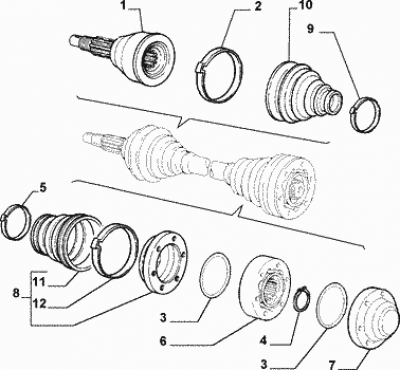

нужен совет бывалых.
ох уж эти луцкие барыги...
постараюсь кратко.
заехал к знакомым стошникам, обсудить ремонт ходовой.
то да сё. слово за слово. замена внутреннего шруса...
говорят , мы заказываем запчасти через луцких барыг из польши, можем узнать. без накруток. пришлют вместе с нашим заказом. говорю узнайте. пробили - перезвонили при мне , цена очень устроила. показали фото деталей. . обсудили комплектацию.
согласился. говорю :заказывайте. оплатил всю сумму.
всего пять наименований.
четыре пришли те, что надо. в новых коробках. упаковано. претензий ноль.

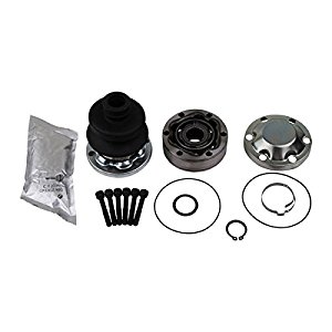

пятая и самая дорогая ( внутренний шрус рувиль - 75832S . фото комплекта прилагается) в мятой , клееной -переклеенной скотчем коробке.
вскрыли не комплект.
1.нет два болта с гайками. ( думаю не критично . подберу два из старых)
2.стопорного кольца.( здесь х.з , старое подойдет?)
3.маленького хомута. ( хер с ним - копейка)
4.двух резиновых прокладок ( здесь тоже не знаю . критично? подобрать можно или старые?)
5.нет заглушки - чашки ( не знаю как правильно называется. думаю оставлю старую)
всё остальное , что на фото есть.
теперь по сути. перезвонили высказали претензии- мороз...
запчасти с польши , мол возврату не подлежат.
говорю, какого куя брали убитую , клеенную коробку? - нихера не знаем, что накидали то привезли и отправили...
короче пздц.
какие претензии? мол важные запчасти есть а нехватка остального , то мелочи.
из этого всего вопрос бывалым и кто в теме.
ясно, что лоханулся. претензий к знакомым стошникам нет.
сами переживают и по совести обещали скидку на работы.
вопрос в чём.
отсутствие выше перечисленного критично? можно подобрать замену, вырезать самому? детали в эпере не бьются.
1.повторю не хватает стопорного кольца.
2.двух резиновых прокладок.
3.двух болтов с гайками.
4.маленького хомута.
5.крышки-чашки.
дайте совет и успокойте. )

резиновые прокладки на фото под номером 3.

Прокладки для того чтобы смазка не проступала через щели, Они бывают из прокладочного картона или резиновое колечко, в зависимости под какую прокладку сделана выборка в шрусе нужно либо вырезать из картона либо подобрать на базаре колечко нужного диаметра и толщины.
Стопорное кольцо если старое целое то можно оставить. Или подобрать по размерам новое.

Не у всех производителей в наборе внутреннего ШРУС идет все вышеперечисленное. В некоторых вообще идет сам ШРУС и стопорное кольцо. В некоторых только ШРУС и пыльник...
Миша Hattab правильно сказал

Хоттабыч
я уже в курсе как, что и как у других производителей...
но речь о конкретном производителе и заказе.
меня заверили и обяснили, что именно по рувилю , номер детали с окончанием на букву S - означает полный комплект как на фото. фото комплекта рувиля 75832S я приложил.
ещё предлагали паскаль в такой же комплектации и дешевле, но сами убедили, что рувиль на голову выше.
Может быть... Не скажу, не помню. Давно такие комплекты продавал
Но на твоем фото не Рувиль.
Для примера фото наружнего ШРУС (смотри смазку)
на твоем фото производитель NK (см фон рисунка)

фото именно рувиля.у меня смазка в тюбике.
вот ссылка
https://www.amazon.co.uk/Ruville-75832S-Joint-drive-shaft/dp/B00DZ1GN52

black hawk писал(а):
Хоттабыч
вот ссылка
Нуууу... тогда не доложили Confused
