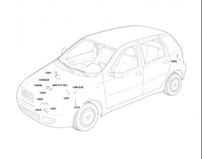

На левом заднем фонаре при нажатии на педаль тормоза загорается в пол накала лампа стопа и в пол накала лампа левого поворотника.
Насколько я понимаю плохая масса. Интуитивно чувствую, что в багажнике должен быть массовый болт привареный к кузову. Может кто подскажет где?

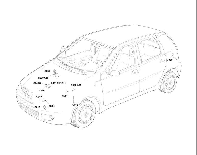

Отвечу сам себе. Проблема была не в точке массы, хотя она таки возле левого фонаря. Был плохой контакт лампы стопа. Ну и владельцам пунт совет - иногда снимать задние фонари и вычищать из выштамповок кузова мусор. Там разве что жабы не квакают.
В аттаче схема с точками массы на кузове, вдруг кому то пригодится
А ни у кого нет такой схемки на ГП ?
