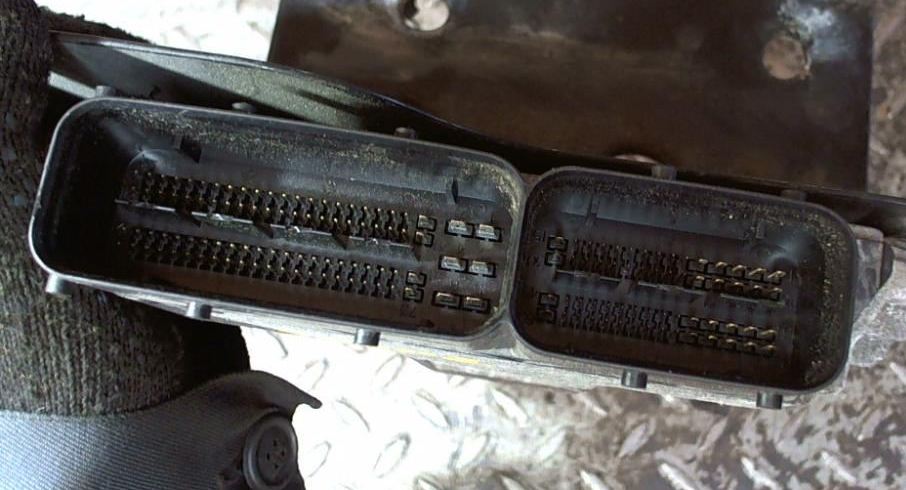

Vladimir_SF писал(а):
На нем два длинных разьема с красными фиксаторами, на каждом разьеме по две линейки ПИНов, они обозначаются A,B,C,D как я и написал, от ДС идет на 15 и 17.
Пока по гарячему!
Вот мои пины с ЭБУ!
Покажи пожалуйста где находятся 15 и 17.

По-горячему: там, блеать, написано! Возле каждого свой номер. Или на эбу, или на колодке - смотри внимательно.
Пока по гарячему!
Вот мои пины с ЭБУ!
На фото ты показываешь сам ЭБУ, он те не нужен, у него "торчат" контакты - ЭТО ПАПА Laughing А то что ты снял - ЭТО МАМА, понимаешь с чем аналогия. Так вот фонарик и линза, там очень мелким есть нумерация, может на папе, может на маме, поймешь. Для облегчения - там больше половины пустых "дирочек" где есть контакт - от фонарика видно будет, там очень узко, как у девочки Kiss так что тонкую иголку примотай к щупу тестера.
Пожелаю тебе одного - что бы это был провод а не ЭБУ !

Канистра писал(а):
Ну как вариант!
Я об этом и не подумал.
А ты сам пробовал? Это реально на Добло?
я много чего на добло делал "не так, как делает мастер", зато быстрее и удобнее...
не наворачивай, тебе всего-навсего нужно сдёрнуть разъём. а я и стартер снимал.
Пока по гарячему!
Вот мои пины с ЭБУ!
И как минимум- снять соединитель с ДС и искать только этот сигнальный провод, лучше- в режиме пищалки, но потом убедиться, что это таки тот.

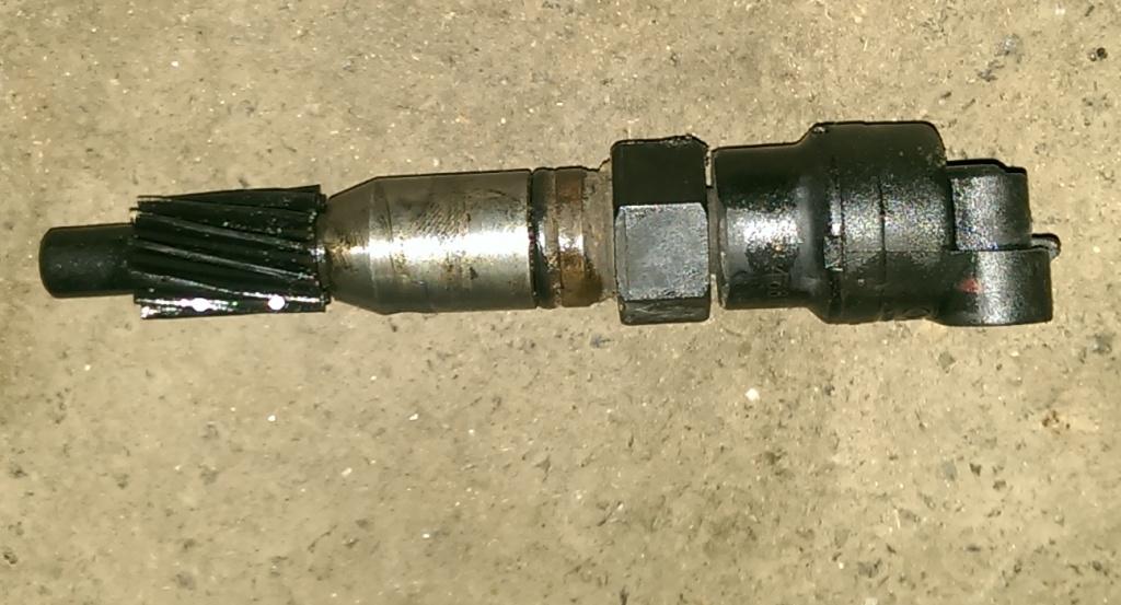

С самого начала не спеша перетряхнул всю проводку, прозвонил на прямую магистраль от ДС до плашки ЭБУ (всё зделал - булавку примотал, 15 минус и 17 импульс нашёл, постоянный плюс проверил, и дёргал косу что было силы во всех направлениях), потом прозвонил на массу, потом зашунтировал - результата ноль. Всё в норме 1000%!!!
Завел, включил четвёртую на поднятом колесе - та же хрень Crying or Very sad
Вытянул ДС и его приводной вал.
Взял шуруповёрт и покрутил ДС - всё чётко! Ни сбоев ни прирываний!
Ну и под конец, вставил привод в коробку и попросил покрутить руками колесо, а сам удерживал приводной вал............на валу привода отчётливо почувствствовались механическое подёргивание и проскакивание...!!! (((
Сам приводной вал чёткий, без надколов и прочих следов износа.
Думаю - "вот и сказочке конец!"
Сообщения: 25290
СообщениеДобавлено: Ср Янв 18, 2017 16:42    Заголовок сообщения: Ответить с цитатой
если ты вынул привод спидометра из коробки, а на нём все зубья целые и тем не менее шото там проскакивает - писец венцу дифференциала.
ты будешь первый в истории ремонта автомобилей, у кого грибок привода спидометра сожрал венец диффа Laughing
Не, ну это реально ППЦ, может дешевле поставить какой нить телефон с GPS и там смотреть скорость ))
ТС, респект что сам все выявил !
Как то так...
Ну не обязательно такая трактовка - "привод сожрал венец дефференциала". Я ж не знаю историю до того как...
Вот ДС и привод:
