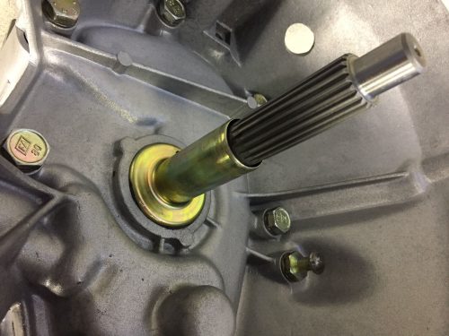

Ну по "дюрочкам" в маховике можно замерить.
А так покажи колокол внутри да и толщина/количество "зубов" первичного вала интересно.

Вилка вот такая нужна, как на фото. Штифты по центру нужны для зацепления с выжимным подшипником.

получается что одну сторону (та что дольше) тянет трос, а другая сторона упирается где-то в колоколе? новую таковую не найти?

| Shmachuk96 писал(а): |
получается что одну сторону (та что дольше) тянет трос, а другая сторона упирается где-то в колоколе? новую таковую не найти? |
Да, см. фото, справа видно шаровую опору.
Новую вилку в Турции найти можно, они раньше делали клон 131-го фиата, Tofaş Murat 131 называется.
