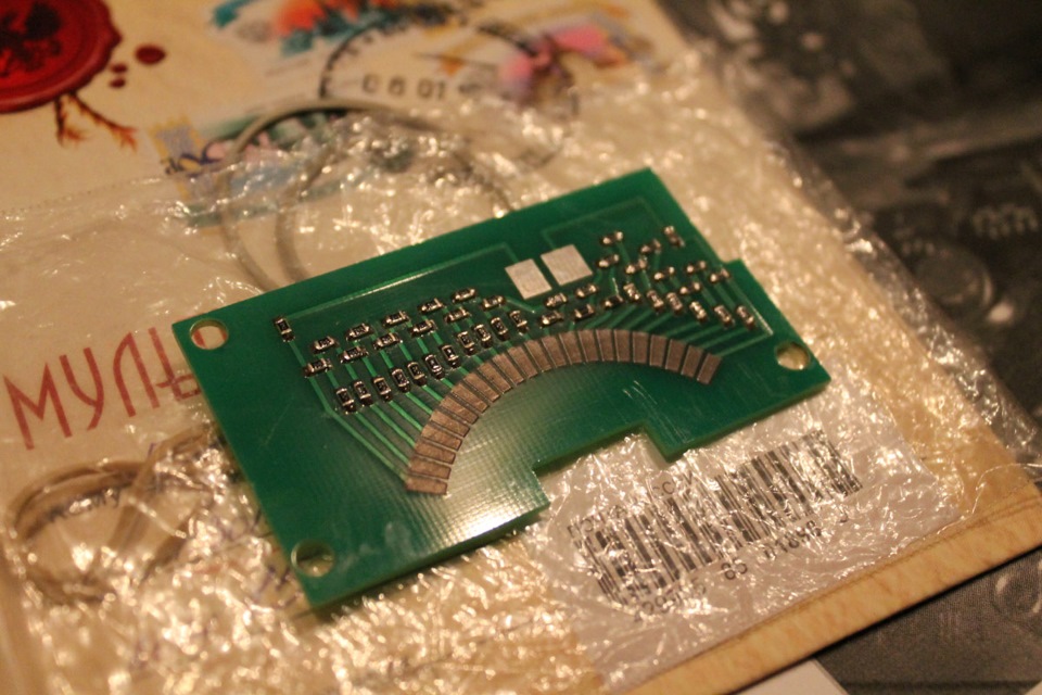

Надеюсь что 046 рабочий, а если протерт, то есть выход, смотреть на фото...
Мне такое сделать не составит большого труда, т.к. с паяльником родился и это мое одно из основных хобби. А сделаю в любом случае, главное правильно снять показания сопротивлений в зависимости от угла поворота лопаты и естественно с рабочего экземпляра.
