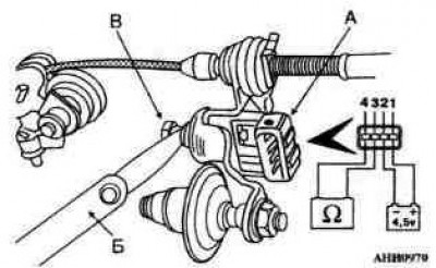

Его неплохо было бы для начала отрегулировать попробовать. Делается так, если еще кто незнает:
А - колодка регулятора холостого хода;
Б - набор щупов;
В - ограничительный винт приоткрытия дроссельной заслонки
ПРОВЕРКА И РЕГУЛИРОВКА
ПРИОТКРЫТИЯ ДРОССЕЛЬНОЙ ЗАСЛОНКИ
Разъединить разъем регулятора холостого хода «А». Подать на регулятор холостого хода постоянное напряжение не более 6В, присоединив положительный вывод источника питания к выводу «1» колодки регулятора, а «массовый» вывод источника - к выводу «2». При этом шток выключателя дроссельной заслонки регулятора должен полностью вдвинуться. Сразу же после этого отключить напряжение питания.
Чтобы избежать вывода из строя регулятора холостого хода, не подключать к нему источник тока напряжением свыше б В.
Присоединить тестер (в режиме омметра) к выводам «3» и «4» колодки регулятора холостого хода.
Вставить щуп «Б» толщиной 0,5+-0,1 мм в зазор между рычагом управления дроссельной заслонкой и штоком выключателя холостого хода регулятора. При этом, если зазор находится в указанных пределах, величина сопротивления измениться не должна. При несоответствии зазора данный прибор покажет сопротивление разомкнутой цепи. В этом случае отрегулировать зазор винтом «В».
ПРОВЕРКА РЕГУЛЯТОРА ХОЛОСТОГО ХОДА
Разъединить разъем регулятора холостого хода.
Присоединить омметр к выводам «1» и «2» колодки регулятора. Сопротивление должно быть в пределах 4-200 Ом. Присоединить омметр к выводам «3» и «4» колодки регулятора: сопротивление должно быть 0.5 Ом при открытой дроссельной заслонке и равно бесконечности (∞) при закрытой заслонке. При несоответствии сопротивления указанным величинам заменить регулятор холостого хода.
У меня после проведения данных процедур появились прогревочные обороты...
