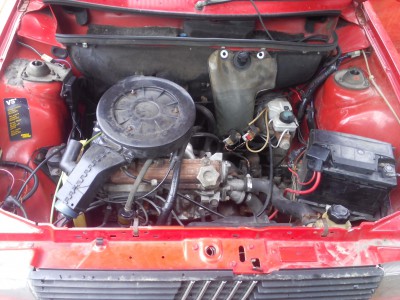

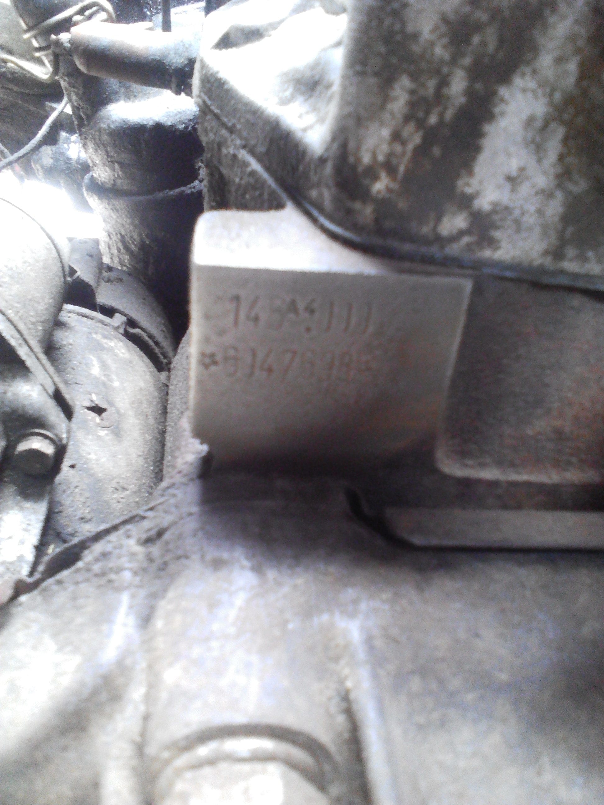

Нужен ремень ГРМ, ролик, сальники распред и коленвалов для этого двигателя: 146 А 4 111

Ещё фото

Этого двигателя нет в каталоге и не хочется допустить ошибку при покупке... На счёт раздела-спасибо. Не заметил сразу...

как это нет?! все там есть! даже гугл знает что это за мотор и что к нему надо.
с ремнем грм могут быть ньюансы - внимательно посчитай количество зубов на ремне, то же касается и ролика - лучше сохранить его как образец. все остальное абсолютно стандартное для старых фиатовских моторов.

Спасибо, уже нашел.(ремень 116 зубц, ролик-56 мм внешн.)
