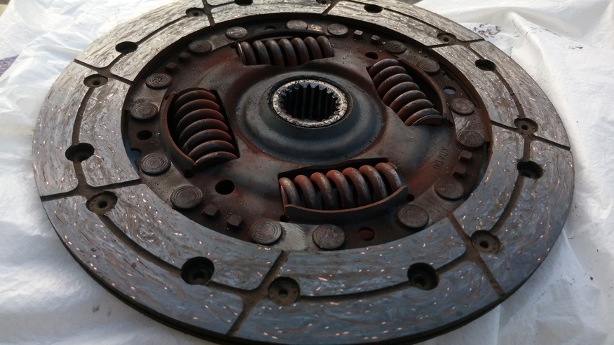

Добавлено: Ср Июл 13, 2016 12:19 Заголовок сообщения: |
Любитель2 писал(а): |
Мои выводы для бразилийськой Siena 1,2 16v:
Всем привет. Пришла и моя очередь менять сцепление. Но первым делом хочу сказать спасибо всем, кто поделился своим опытом. Я воспользовался выводами Любителя2.
Откатало моё сцепление чуть больше 240 тыс. Решил менять после появления проблемы с включением первой передачи при трогании автомобиля, и сцепление брало уже в самом низу. Купил LUKовский комплект сцепления и выжимной. Покупал на Италавто.
Итак, что показало вскрытие:
1 Износ лепестков корзины и выработка на диске.
2 На удивление выжимной жив (не гудел вообще).
3 На ведомом диске пружины целы все, фрикционные накладки изношены, но не до заклёпок.
Такие дела.

CreAtoR писал(а): | а если "неоригинальный" подшипник точно такой же формы, как и "оригинальный"? шо тогда? |
Я не знаю, что Вам сказать. Человек сделал вывод по конкретному случаю, не оригинальный комплект сцепления и выжимной не работают долго. И я воспользовался его опытом. Тут выше один форумчанин писал, что установка нового сцепления с напарником и под пиво заняла у него пол дня. Вот этим опытом я не воспользовался. И вероятно из за того, что напарник был, а пива небыло - меняли сцепление целый день.

И что? зато сэкономили тыщу грн, а на них и не только пиффо можно купить, а и деффок.
240 т.к. вполне прилично, хоть ситуация с лепестками почти аналогична.
