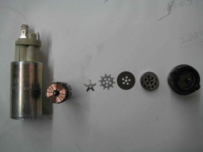

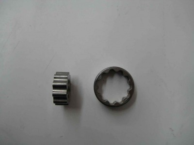

СообщениеДобавлено: Ср Мар 12, 2008 23:42    Заголовок сообщения: Ответить с цитатой
Romko мой насос

СообщениеДобавлено: Чт Мар 13, 2008 10:31    Заголовок сообщения: Ответить с цитатой
DIN - у меня тоже такой валяется, не знаю что с ним делать Smile ...
Вон те звёздочки можно присабачить в советскую мясорубку Laughing
