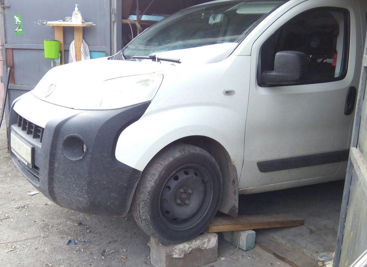

Да, с низу тоже к штоку долезть не так уж просто....
Я как проверю, мастеров, потом к ним и обращусь....
Советовали промыть шток не WDшкой, а промывкой для инжектора....
Незнаю чем оно слаще репы, но, есть промывка для карбюратора и wd, буду пробовать....
Честно, под дизель первый раз полез, нашел турбинку, сразу за радиатором.....
Фотка турбинки большая, не заливает.....
Ну, попшыкал, турбину не снимал, на холостых до 4500 крутит, чек молчит....
