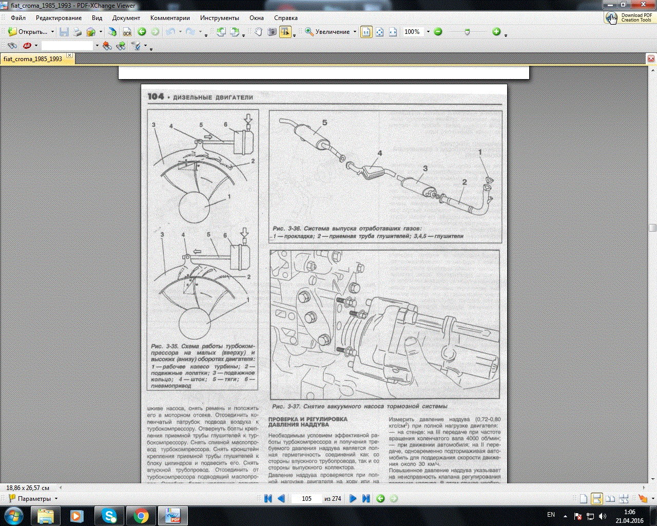

Вообщем у меня двигатель 2.5 тд 101 кс, и проблема с тем что гур не работает, предыдущий хозяин перебрал рейку , там по идеи все гуд. говорят что проблема в насосе. для начала хотел бы уточнить правда ли это, а затем разобраться с насосами. как я понял на бензиновых двигателях насос гур на ремню, а тут привод шестернями. и к тому же насосов не один вид... я так подразумеваю что это к 1.9, и 2.5 насосы разные по крепежу, а еще в мануале похоже опечатку нашел...(фото 3)
у меня такой как на фото 1 (крепится 3 болтами), а еще нашел такой как на фото 2 (тут крепится 4 болтами)
ну сам собственно вопрос какие действия и настройки нужны при его замене. или просто тот снял, другой поставил и все?

СообщениеДобавлено: Чт Апр 21, 2016 01:08    Заголовок сообщения: фото 3 Ответить с цитатой
фото3

Тот снял,другой поставил. Немного неудобно снимать, но снимается.Я 2 насоса поставил,пока не понял,что это рейка).

а что может из-за рейки не работать еще? предыдущий хазяин говорил что поменял ремкомплект. а так потеков такого ничего не видно...
sashha
Зарегистрирован: 16.01.2012
Сообщения: 774
Авто: Lancia Thema 2.5td
СообщениеДобавлено: Чт Апр 21, 2016 08:34    Заголовок сообщения: Ответить с цитатой
Да, рейка не работала,поставил с разборки-сразу заработал ГУ. А я на насосе зациклился. Один еще лежит, еще в запасе-со всех разборок собрал)
