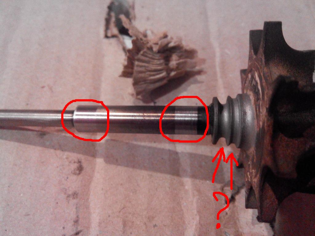

в твоих турбах вал выработан со всех сторон и равномерно, а у Егора сожрало то место где ото колечко должно было быть. если бы он поставил ее "как есть" то масло в выхлоп улетало бы литрами и жрало бы горячее крыло. да люфта там вроде бы и небыло - но с какого перепугу там все сожрало аж до крыла? может так собиралась... может горячую "повело"... хз. но вала там нет.
п. с. и почему?!! погнуто и попахано холодное крыло? удар? сторонний предмет? или может талюфт все таки был...

я, конечно, не мастер, но как по мне сожрало не сильно много. Может от масляного голодания оно так получилось?
Крыльчатка как по мне ровная, что горячая, что холодная. Не могу разглядеть ничего другого.

Uno писал(а): | в твоих турбах вал выработан со всех сторон и равномерно |
мой вал выработан в одном месте и очень сильно...
Uno писал(а): | у Егора сожрало то место где ото колечко должно было быть. | там где ото колечко должно было быть, если конечно вообще должно, у Егора ни чего не сожрало, там сожрать ни чего не может, поскольку там нет физического контакта вала с чем нибудь
Uno писал(а): | п. с. и почему?!! погнуто и попахано холодное крыло? удар? сторонний предмет? или может талюфт все таки был... | Вова, может у Егора есть еще какая-то турба на фотке я вижу абсолютно целую крыльчатку
Uno Моя твоя не понимай))) На фотках Егора вижу износ в стандартных местах, там где вал вращается на втулках (на фото обвел). А вот там куда направлены стрелки должно ли быть металлическое колечко с разрывом (по принципу поршневого)? В моей турбине, которую я тебе высылал, после того как она вернулась ко мне разобранная кольца не было, и ты по телефону сказал что его там быть не должно, но тогда там тупо получается щель, а в ремкомплектах кольцо туда предусмотрено...
StarsOn Расстрою, даже по фото износ на валу уже есть

Гена
Если износ есть (на фотках обведено), то он микроскопический. Можно ли собрать как есть и на что это влияет?
А то я уже нацелен на "собрать и поставить", и погладеть как она будет работать.

Насколько я понимаю этот микроскопический износ ну очень быстро перерастет в мега масштабный. И по поводу собрать... самому без балансировки??? это убить турбину ОЧЕНЬ быстро. Ставить "как есть" ее надо было пока она была собрана, а не слушать советчиков. И судя по фото она бы еще не мало поездила.

Не, собрать с помощью спецов.
Они мне предлагали собрать обратно как есть.

треба було мені написати в ПП -я би глянув.
П.С. - ще не бачив Іх з цілою горячкою ... у мене є VL 37 знята на 80 тис пробігу - фото горячки є в бортовому..
знайти горячку, чи варити - нереал

і Гена правий - треба було ставити - а не розбирати - моя з тріщинами роздувалась відмінно - навіть і не знав що там гази вже втікають
