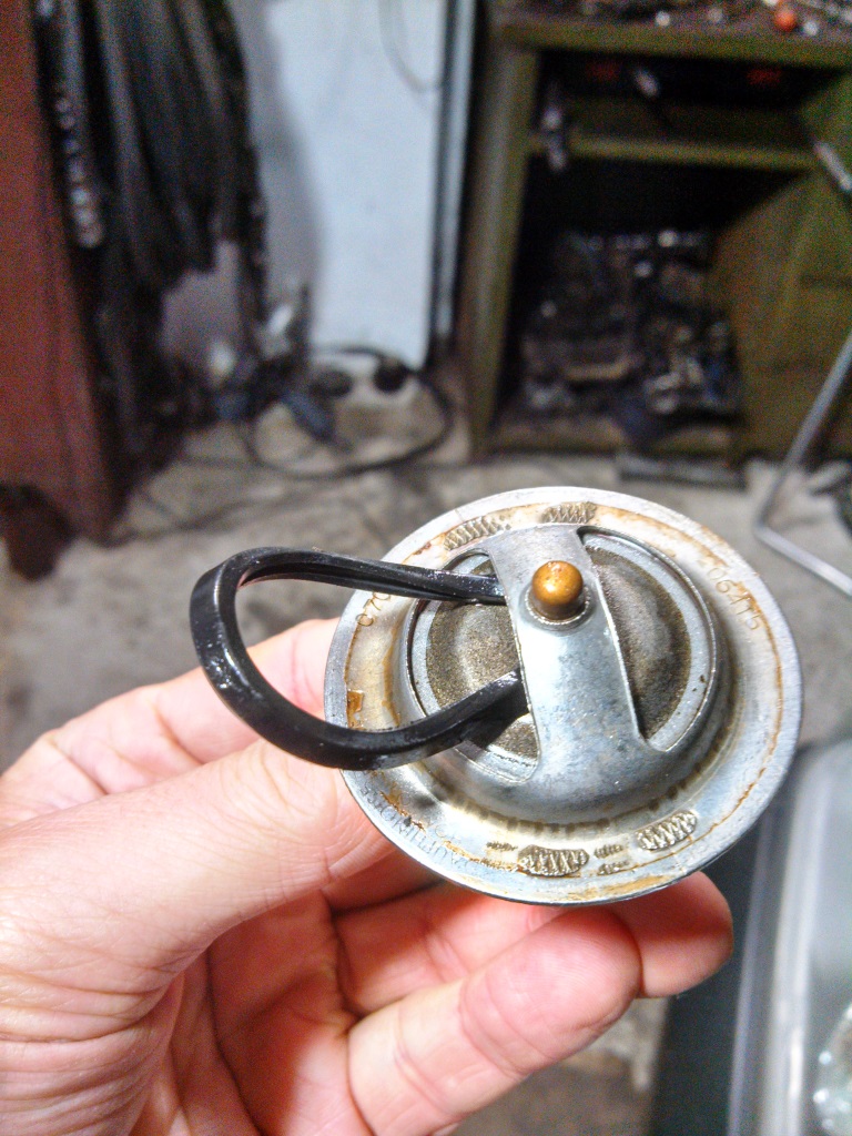

Добавлено: Вс Дек 20, 2015 00:55 Заголовок сообщения: |
| Всем доброго вечера. Сегодня проехал 35 км,вдруг резко прыгнула температура на максимум и загорелся стоп. Может ли термостат заклинить в закрытом положении?
alex-lv Италоманьячище
Возраст: 30 Знак зодиака:  Зарегистрирован: 14.09.2009 Сообщения: 1306 Откуда: Львів
Авто: продано
Добавлено: Вс Дек 20, 2015 04:16 Заголовок сообщения: |
| Аристарх писал(а): | | Может ли термостат заклинить в закрытом положении? |
Може, радіатор буде зимним. Перевір.

Аристарх Amico
Возраст: 49 Знак зодиака:  Зарегистрирован: 26.12.2012 Сообщения: 37 Откуда: Ракитно
Авто: Пежо эксперт 1.9тд, 1999г.
Добавлено: Вс Дек 20, 2015 14:56 Заголовок сообщения: |
| витягнув термостат,зварив,все працює. Дочекався поки від відкриється на машині,все гут.Дочекався поки вімкнеться вентилятор,теж нормально,значить таки датчик,от тільки де він,скотина?
