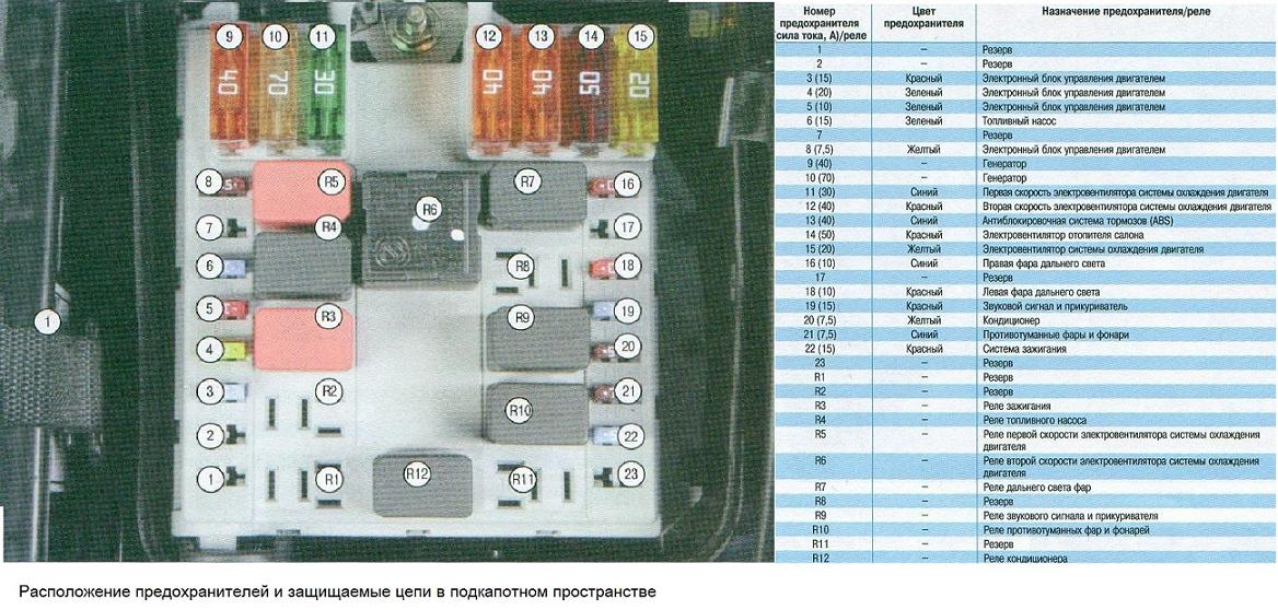

Моего там нет Smile Мультиэкускан пояснил мне эту ошибку так - Разное напряжение на входе и выходе главного реле. Но проблема в том, что я не знаю где находится в подкапотном блоке главное реле Smile

Парни, у меня к вам большая просьба - у кого моторчик 1,3 - сфотографируйте пожалуйста блок подкапотный предохранителей. В первую очередь интересует порядок размещения силовых реле со стороны мотора. Меня терзают смутные сомнения...
Вопрос снят, нашел хорошую фоточку. думаю не только мне пригодится.
Но фоточка оказалась не от Добло, по крайней мере у меня реле стоят в другом порядке Smile Кто-то может сравнить со своим блоком?
UPD. После хорошей чистки контактов подкапотного блока реле, всех релюх, включая те, которые в салоне (кстати Главное реле - это большое черное в салоне) и установки на место, машинка заводится с пол-тыка. Пишу для тех, кто столкнется с похожей проблемой Very Happy
