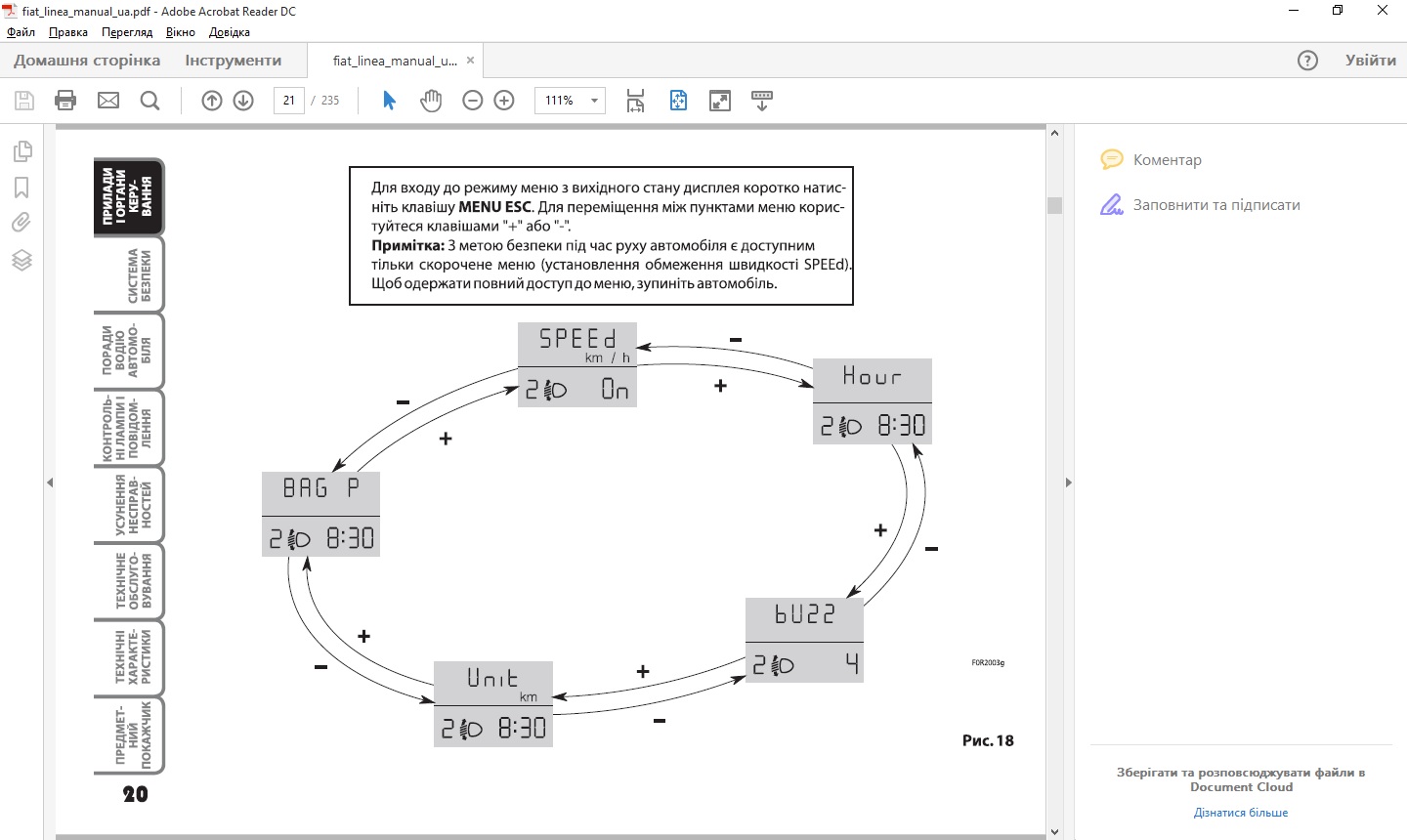

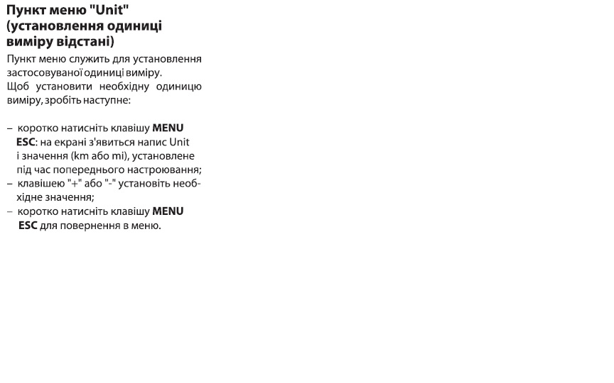

так и делал, меню: время, единицы измерения, подушка пассажира вкл/выкл, громкость звукового сигнала и ограничение скорости для подачи сигнала - это все.
