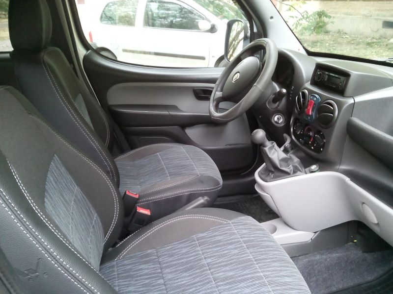

СообщениеДобавлено: Вс Окт 25, 2015 21:54    Заголовок сообщения: Ответить с цитатой
Думал, синие кнопки будут сильно выбиваться из общего дизайна салона (блока с кнопой ПТФ в черном цвете не нашел), но оказалось все очень даже прилично. Так что ставьте смело.

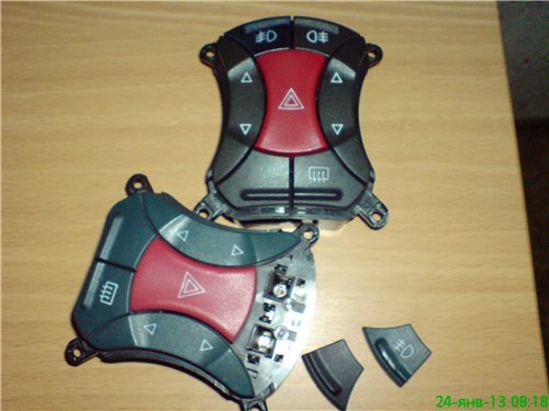

СообщениеДобавлено: Пн Окт 26, 2015 22:57    Заголовок сообщения: Ответить с цитатой
Тоже долго думал о синих кнопках оказалось очень " не прилично". Вынул плату и поставил свои черные.Синие кнопки на черной панели " одно от трактора , другое от велосипеда". У нас же на новой модели есть черные кнопки- взял и переставил! Кроме одной ,передних ПТФ , ну как ее подкрасить , дело второе.Да я просто достал плату , и поставил на нее свои черные кнопки . А так , как у меня заглушка передних вместо ПТФ, вставил донорскую синюю , покрасив перед этим.Кнопки меняются довольно легко.Вверху моя собранная , снизу синий "донор".

СообщениеДобавлено: Вт Окт 27, 2015 12:22    Заголовок сообщения: Ответить с цитатой
Класс! Drinks or Beer Я побоялся кнопки вынимать, чтобы не повредить их.
К тому же вставки в салоне в чехлах тоже синего цвета, так что все выглядит гармонично. Кроме того, в реальности кнопки не такие синие как на моем фото, на твоем более правильно разница в цвете показана. Но для желающих сохранить однотонность панели, конечно, твой вариант предпочтительнее.
