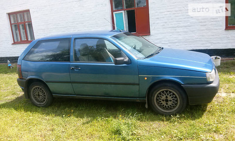

но раз вы уже привели его как кандидата для покупки..давайте рассмотрим.

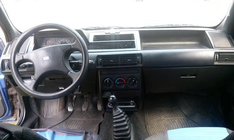

1. 218 тыс проьега - это даже не смешно.
достаточно посмотреть а район педали газа.
Обувью протерта дырка под пяткой.. ну это еще ладно
И! носком протерта дырка в ковровой обшивке туннеля!!!
Накладки 2х педалей поменял ( стоят копейки) а на 3ю денег не хватило?
2. водительская дверь...нижняя кромка.. тупо уже дыра снизу...
а как она висит в проёме...странно, не ужто уже место крепления нижней петли выгнило?
Смотрим! Точно! Выгнило и висит "на честном слове".

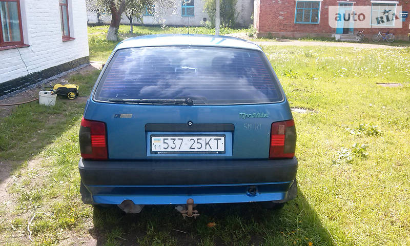

3. Место крепления подкрылков задних арок с полом - сгнило.
так что "жопа" уже разошлась за пределы крышки багажника
сантиметровый зазор уже хорошо видно слева.
умиляет дырка, залепленная лейкопластырем, на правом стоп-сигнале...
Laughing
4. правая сторона бита, покрашена "на оте -сь" ,
низ двери такой же гнилой.

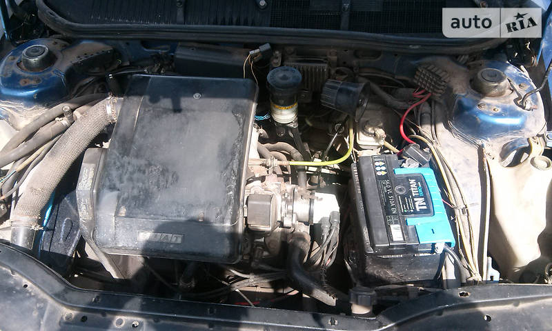

5. Передние стаканы варились и замазаны герметиком,
такое впечатление что пальцем. А это значит что у экспертов будут вопросы и еще неизвестно что они найдут...ибо машинка стоит на киевском учете со времен царя гороха...
Вопрос, кому нужен такой синий кошмар? Еще и за 2300 дол?
Question

На педали газа нет накладки. И да они стоят 10 грн. Но за 10-15к пробега стираются.
Герметик на стакане так и выглядит. От не влом будет пойду и свои сфотаю

karasoff
Зарегистрирован: 09.03.2009
Сообщения: 1387
Откуда: Львов
СообщениеДобавлено: Сб Сен 12, 2015 23:43    Заголовок сообщения: Ответить с цитатой
TroF_911 писал(а):
DRAGON
Врятли он 94года.
Типо 3х дверный начал выпускаться только с 93 года. Wink
И на счет дверей: у 3х дверки двери тяжелее чем у 5-ти. а завесы одинаковые. от того и проседают намного быстрее.
я видел кучу типо и у всех стаканы по разному замазати. видно почерк мазальщика Laughing
