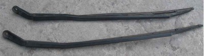

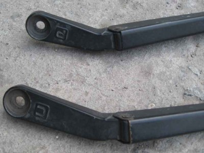

а кто нибуть может выложить фото родных держателей плз

sss Италомафиози
Возраст: 52 Знак зодиака:  Зарегистрирован: 14.02.2007 Сообщения: 748 Откуда: Украина, Запорожье
Авто: Fiat Tempra 1,6карб.,96г.в.
Добавлено: Ср Май 14, 2008 08:47 Заголовок сообщения: |
TroF_911
Родные снятые лежат гараже.Завтра возьму фотик и сфотаю.

sss Италомафиози
Добавлено: Чт Май 15, 2008 11:16 Заголовок сообщения: |
TroF_911
15.94 KB |

sss Италомафиози
Добавлено: Чт Май 15, 2008 11:40 Заголовок сообщения: |
TroF_911
29.58 KB |
360 раз(а) |
