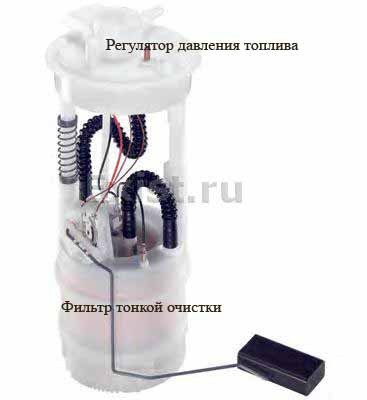

Фильтр тонкой очистки встроен в арматуру бензонасоса. Вынимаешь, снимаешь нижнею крышку и сливаешь скопившееся в нем дерьмо, покачивая из стороны в сторону. Затем опять наполняешь и сливаешь.
П.С. Резиночки не потеряй.Верно для машин без обратки.Прежде чем менять бензонасос купи ремкомплект QML FP-1002.(100 руб)Где давление мерил(на рампе?)[img][/img]
