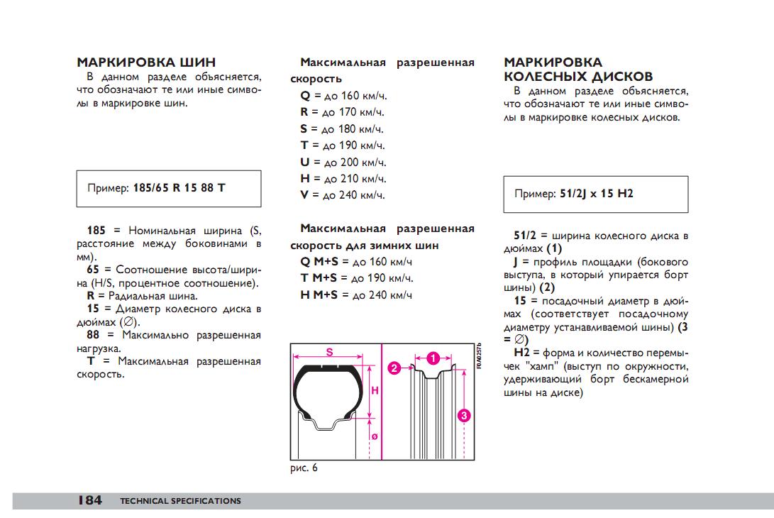

СообщениеДобавлено: Пт Апр 04, 2008 06:40    Заголовок сообщения: Ответить с цитатой
Если ты собераешься возить 500-800кг лучше поставить резину с индексом "С"(Cargo). обычная начинает репаться по борту и в конце концов стрельнет.
http://www.fiat.ru/facilities/instructions/
Кто тебе сказал ? А ты пробовал нормальную резину ставить ?
Я каждый день меньше 400 кг не вожу, и на прошлой резине ничего нигде не "репалось".
Плохо смотрел! Вот в указанной тобою документации.

Анатолий писал(а):
lexei писал(а):
Странно.
на "С"-шке написано грузоподёмность 900 кг.
на простой 500 кг.
У меня машина весит 1500 кг..., значит..., я только могу 400 кг груза в неё нагрузить.
Маловато будет.
Шоб не быть голословным, в Карго вес 1210 кг + 850 кг = 2060 кг
на резине написано максимальная нагрузка 560 кг на резину
Итого 560х4=2240 кг Тоесть запас 180 кг!!! вполне нормальный запас при максимальной нагрузке.
Wink
Т.е. запас на каждое колесо составляет - 180/4 = 45 кг, а на ось 180/2 = 90 кг.
Значит при распределении веса по осям перекос не должен составлять более 90 кг, а при перекосе на одно из колес - не более 45 кг.
А если учесть наши дороги, то стоит быть вдвойне осторожным, так как при наезде на горбик или попадании в ямку избежать кратковременного превышения МАКСИМАЛЬНО допустимой нагрузки не избежать.
Короче, если нужно возить грузы - нужна резина "С", если машина используется как жоповозка, а груз - редкость, то можно выбирать.

СообщениеДобавлено: Пт Апр 04, 2008 09:52    Заголовок сообщения: Ответить с цитатой
Чес слово s_alex даже спорить не буду.
Ты пробовал нагрузить в карго 800 кг ? И как ?
По поводу резины, каждый решает сам для себя! Но лучше перед покупкой спросить у продавца, желательно нормального а не пытающегося впарить что-нить. Как минимум 3 из 4 скажут и не вздумай.
Хотелось бы знать. почему же производитель НЕ ставит резину с индексом "С" раз она лучше, по вашим выводам ?
Короче, попробуйте, потом ответите, как оно. ОК? Question
ИМХО: Только не "С". В назначении этой маркировки шины - "... для малых грузовиков, микроавтобусов..."
У моего товарища Пежо боксер, грузоподемность 2.5 тонн итого авто получается 4-5 тонн, вот он и ставит С-шку.
Хошь себе ходовую поровнять - ставь. Laughing
свое мнение я высказал. Попробуй на форумах поискать - много интерессного услышишь.
