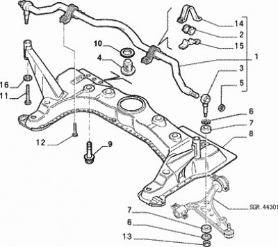

Друзья помогите! Износилась коренная втулка стабилизатора на передней подвеске. Я из Белоруссии и в моём городе их нет мало того звонил в Сервис -центр Минска говорят тоже что нет. Может от другой модели подойдёт или от другой машины.

http://www.impergom.it/index.php?LAN=ru в каталог, например по номеру 27270. либо войти в поиск по модели (поиск по программе). Можно посмотреть от BRAVA.Если не поставляется, то аналоги на http://www.exist.ru/ либо номер укажи [img][/img]

Макс, подскажи, где втулки стабилизатора (под номером 2 на рисунке) можно купить в Киеве. Уж очень они похожи на втулки, стоящие на моей Машке. Оригинальные на мою Марейку не подходят.
stillmenn
Я себе тоже искал эти втулки, но те оригинальные на Марею, что мне предлагали, явно мне не подходят, а вот втулки и крепление на рисунке - как раз как у меня.

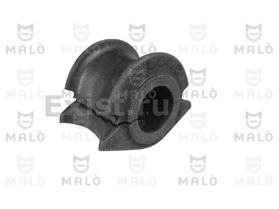

Оригинальный номер 7760425 http://www.exist.ru/resultr.asp?pcode=7760425

Вопрос к знатокам Брав по поз. 14 и 15 на рисунке во втором посте.
Действительно ли на Браве там стоят именно такие детали. И та ли втулка показана на рисунке постом выше, что и втулка поз. 2 на рисунке во втором посте.

Евгений Сергеевич
спасибо за инфу, а то я уже начал себя полудурком чувствовать. Я же вижу, что у меня оригинальная втулка, а мне все толкуют, что я нифига не понимаю и у меня колхоз на машке.
Но на какую тогда Марею идет втулка по каталогу BIRTH - они явно не подходят на крепеж моего стабилизатора? Или есть другой крепеж?
И самое интересное, что втулка по этому каталожному номеру на мою Марею не идет. Она указана на Марею 1,6 Bipower с 1999 г.в.
