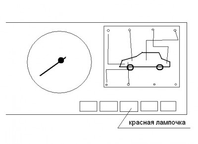

рисовал левой рукой... не суть...
regata 1987, бензин, панель приборов, вид спереди Laughing
как нарисовал, примерно, находиться красная, квадратная лампочка.
после включения зажигания начинает моргать, минут через пять просто светит. Idea
подскажите что такое моргает. кого не спрашивал, никто не знает. Question

а изображение на ней есть?

как раз что нету. может ето индикатор включеного зажигания? тогда возникает второй вопрос. почему сначала моргает, а дальше просто светит?

А рядом что изображено на лампочках с обоих сторон?

Пересоляк, а у тебя где машина схематически нарисована, работают светодиоды? Из них какой нибудь горит постоянно?

да, Dimmos, горит, та на которой щуп изображен.

Ну так правильно, эта лампа от блока электронного теста, сделана, чтобы было лучше заметно неисправность. Где щуп горит- убери неисправность, и она погаснет. Но щуп на картинке не нарисован. Имеется ввиду масляный щуп?

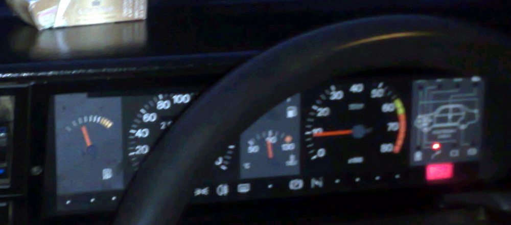

щуп маслянный
шото не получается удалить неисправность, попробую сегодня вылечить.
СПАСИБО!
поздновато, но фото сделал

Пересоляк, я такое давнеько лечил.
Проверял так: если мало в норме, а щуп горит, то рассоединяем штепсель щупа и закорачиваем проводком половинку штепселя, которая идет к мозгам. Если горение светодиода на панели прекратилось, эначит дело в щупе.
Как работает: там два контакта с биметаллич. пластиной, если щуп не в масле, то отвода тепла не происходит и пластина рассоединяет контакты.
Как лечить: или загрязнились контакты (аккуратно почисть полоской шкурки 1500 (или более грубой затертой). Не помогло, тогда (мне такое помогло) сведение контактов чуть ближе друг к другу. Для этого снимаем с датчика металлич. колечки, стягивающие пластмас. чехол, выбираем половинку чехла, которя хуже сидит и отламываем её. Датчик стал более доступен. Осматриваем контакты, если они в порядке, берем хороший пинцет и чуть-чуть подгибаем один контакт к другому. Проверяем на масле, если всё заработало (с маслом светодиод не горит, без масла горит). Если без масла через 2 минуты не зажигается, то значит слишком сильно подогнуты контакты, граница там зыбкая. После настройки отломанную половинку чехла скрепляем с другой снятыми колечками и всё. Всё как новое, всё работает. Smile
Если датчик не отремонтировать, то отключить индикацию: вместо временной перемычки на штепселе поставить керамич. резистор около 20 Ом.

разобрал... вылечил как написано (примерно так, бо отломил датчик от трубки)... завел... ничче красное не горит, загорелась рядом зеленая квадратная... погореле минуту и потухла. всем большое спасибо. вопрос закрыт. Cool Cool Cool
