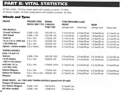

И еще - где глянуть норму для покачки шин? Пока дую на 2 все колеса...
Чем можем - тем поможем Smile
Из Porter Tipo/Tempra Repair Manual
 Просмотрено:  837 раз(а)
