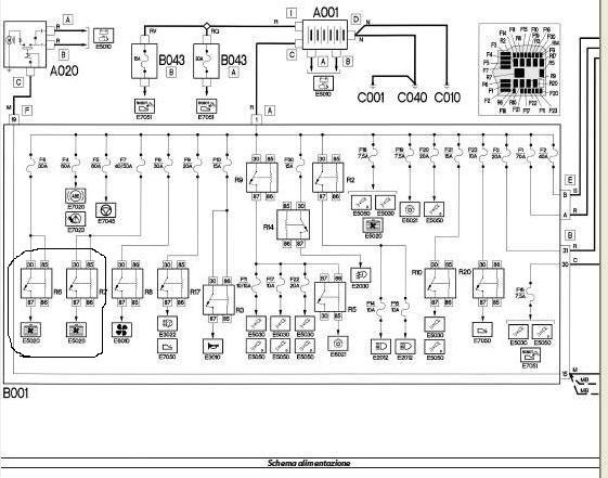

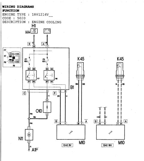

Вот ашёл схемы к вентилятору помойму должно быть 2 скорости вращения вентилятора . Я не очень силён в электроники

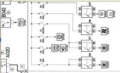

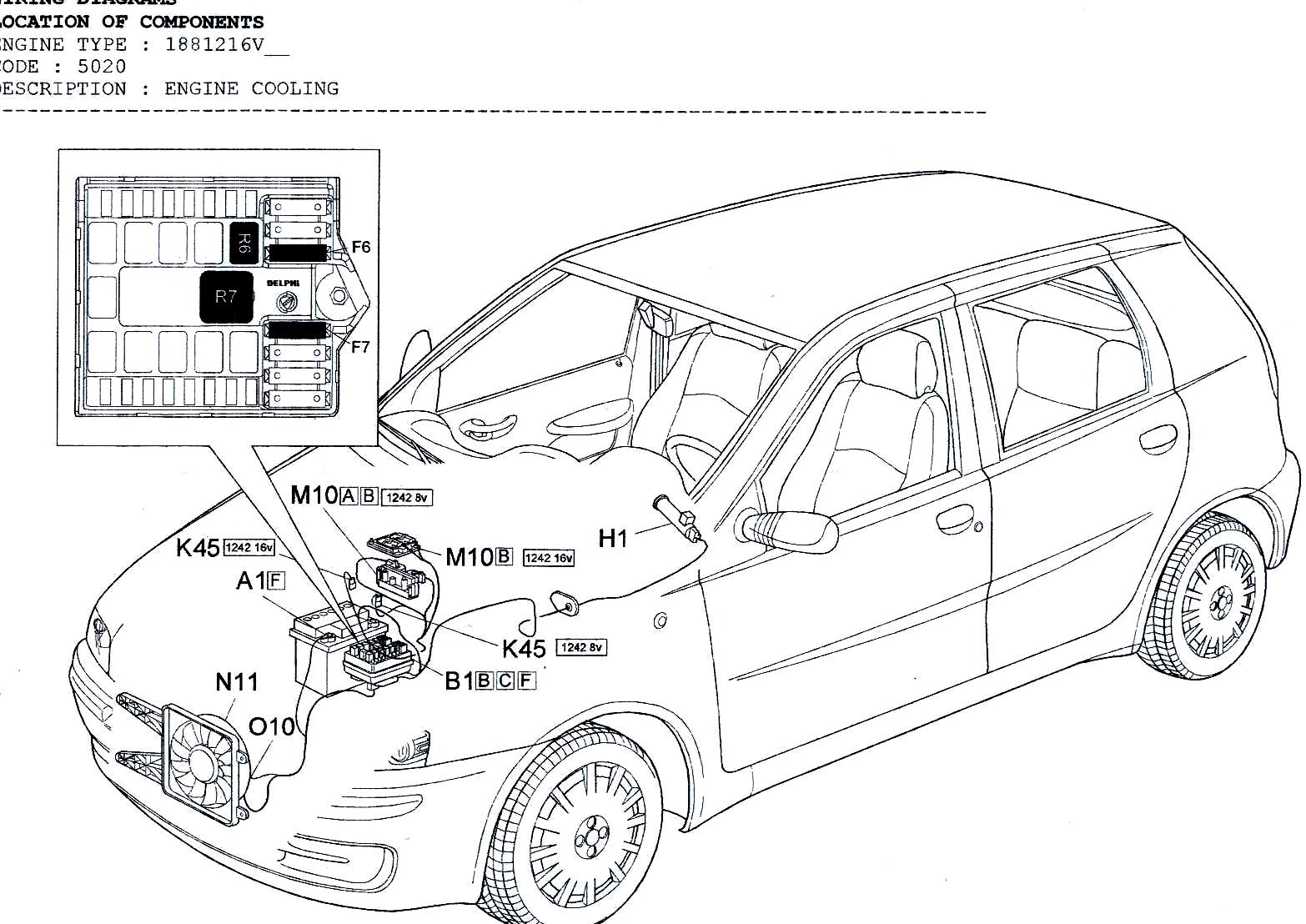

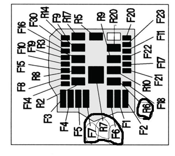

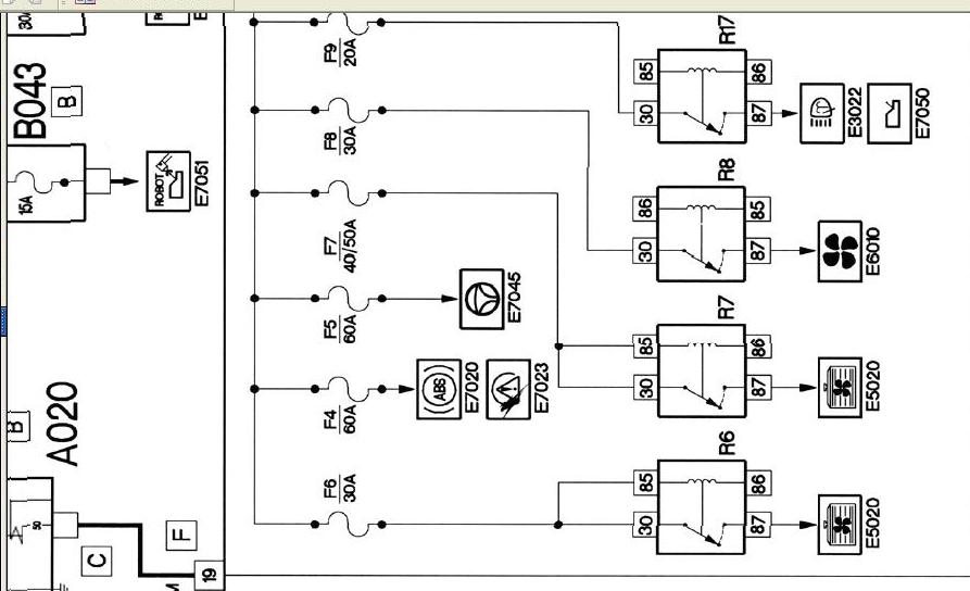

Ты можешь сказать где он находиться вот даю более подробные схемы. И ещё а как прверить термостаты

на самом ветиляторе тама находиться вроде
Fiat Punto 188 1.2 8v 60hp + GP 1.4 8v 77hp
feel2punto
Зарегистрирован: 19.12.2007
Сообщения: 115
Откуда: РОССИЯ-РЖЕВ
Авто: FIAT PUNTO-2 2002 г.
СообщениеДобавлено: Пт Фев 08, 2008 14:14    Заголовок сообщения: Ответить с цитатой
на вентиляторе нету,я свой снимал недавно, если только внутри...

резистордолжен быть на самом видном месте пристёгнут и там где продувается (он должен охлаждаться).
по схемам его нет.
е ещё датчик что на рабиаторе должен быть с тремя проводами, если два то это одна скорость и самая "последняя" и самая большая

а зачем тогда там две релюшки стоят ?

релюшки стоял на схеме?
или на авто? Wink
Aleksei
Зарегистрирован: 01.02.2008
Сообщения: 33
Откуда: Israel
Авто: Fiat pynto2002
СообщениеДобавлено: Пт Фев 08, 2008 15:26    Заголовок сообщения: Ответить с цитатой
или на авто? Wink
по схеме я смотрю
Скуп : Aleksej
DIN
Зарегистрирован: 30.03.2006
Сообщения: 7610
Откуда: г.Харьков
СообщениеДобавлено: Пт Фев 08, 2008 16:05    Заголовок сообщения: Ответить с цитатой
ну теперь осталось посмотреть на авто и если на авто есть то тогда схема неправильная - это особенность диагноза неисправности по иннету Very Happy
