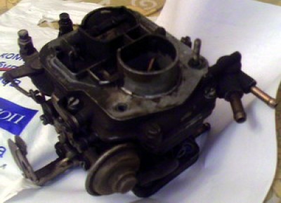

выкладываю фото. sorry за качество
фото карбюратора

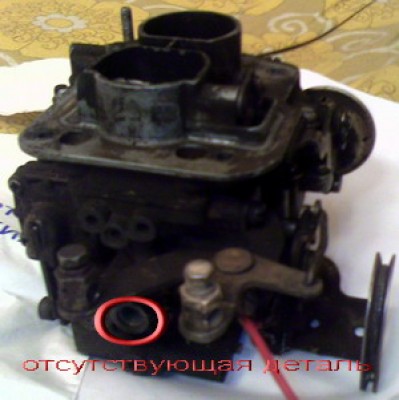

тут в красном кружочке то, чего нехватает

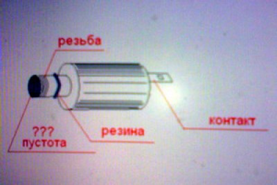

стояло вот ето. как мне сказали, прилепили вместо заглушки
нарисовал и сфотал с дисплея, т.к. файл bmp прикрепить не удалось

а жиклер хх у тебя есть? Если есть выложи фото

ну так это клапан ХХ, управляется электронным блоком, когда на отпущенной педали газа (следит концевик) обороты двига больше 1300 то этот клапан обесточивается тем самым перекрывая бензин в канал ХХ, - режим " в натяг", типа экономит бензин.
на фото не видно место где он вставлен но наверняка какой то переходник иначе ХХ не было бы вообще

Пересоляк, если всё и так работает, оставь, не трать время. имно не нужная деталь, экономия от неё виртуальная

не работает с етим карбом. в кой то теме, я писал, что у меня два авто, вот со второго я и снял карбюратор... а там он восмерочный, с ним и работает. не люблю я так... хочю чтоб все на своем месте было!!! вот поетому и прошу помочь.

1300 об это не ХХ.
ситуация : ты начинаешь тормозить двигом, и не ХХ а повышенными оборотами. так вот как только эти повышенные обороты превысят порог 1300 об - этот клапан ( которого у тебя нет) обестачивается тем самым перекрывая ход бензина( в обход дросселя) для системы ХХ.
при заводке двига, ключ на зажигание - на клапан +12в, открывается.
обычно если у тебя ЧЁТКО держатся обороты ХХ то у тебя и клапана нет (обычно очень глючит) и вместо него стоит "подобранный" самодельный жиклёр и я б на твоём месте не трогал ничего в этой системе.
по поводу дёргания то смотреть ускорительный насос + диафрагма+чайничек+прямая струя прямо в диффузор + нужная производительность ускоряющего экономайзера.
