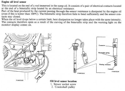

Датчик работает на рассеивание тепла, нагревательный елемент 12 Ом и биметал в контактной группе. Пока носок датчике в масле тепло от нагревательного елемента рассеивается в масло, масло к датчику не достаёт - размыкается биметал. Тестер должен показать 12 Ом.
ksv
Зарегистрирован: 21.09.2006
Сообщения: 3352
СообщениеДобавлено: Пн Дек 17, 2007 11:57    Заголовок сообщения: Ответить с цитатой
накопал от лянчи
пикча

Датчик действительно показывает сопротивление около 12Ом. Но непонятно почему лампа масла почти всегда загорается. Причем явных 12В на датчике я не ловлю. Пробовал и в воздухе и в банку с маслом опускал - ему пофиг, горит лампа и все. Как должна вести себя система и что подается на датчик?
ksv
Сообщения: 3352
СообщениеДобавлено: Вт Дек 18, 2007 18:46    Заголовок сообщения: Ответить с цитатой
На датчик идёт 12В - разогрев термоэлемента.
Может глюкать сама панель. Вставь в разьём (что идёт в панель) сопротивление (можно заюзать переменный резистор, Омметром накрутить 12 Ом) - лампочка на доске должна потухнуть
СообщениеДобавлено: Пт Дек 21, 2007 18:19    Заголовок сообщения: Ответить с цитатой
Датчик проверил (рабочий) и поставил. Разъемы под капотом восстановил и проверил (почистил, устранил обрывы и т.д.). Но на крайний по цепи разъем ничего не приходит - т.е. масса есть, а +12 отсутствует.
Проблема в том что нет схемы и я не знаю какой именно провод должен быть на разъеме диагностической панели и есть ли по пути транзитные разъемы под торпедой или еще где?
СообщениеДобавлено: Сб Дек 22, 2007 16:13    Заголовок сообщения: Ответить с цитатой
Датчик ожил. Разъемов нет - провод прямо с разъема у правой передней фары уходит на панель диагностики. Наука о контактах. Sad
