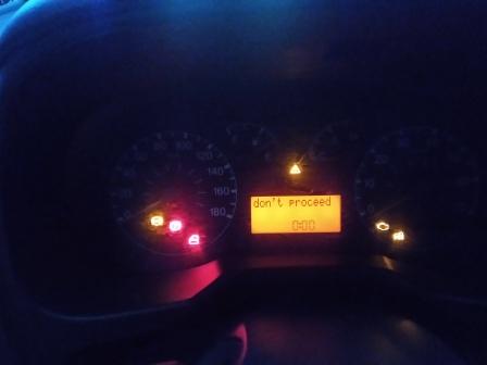

Прийшов час замінити головний циліндр зчеплення, сам циліндр в цілому працював справно, качав, але зносився гумовий сальник на штокові, який кріпиться до педалі зчеплення та входить у сам циліндр, від цього підняло саму педаль надто високо і стало зовсім не зручно натискати ногою, відриваючи її аж від підлоги, до відпустки так промучився та вирішив зайнятися. Від слова головняк з заміною головного ще той, щоб його зняти довелося знімати саму педаль, не знаю як інші знімають без цієї процедури, можливо це у мене так лише. Новий встановити без зняття блоку ABS не вдалося, якби був помічник, можливо й вправився б, але вирішив зняти і його та замінити заодно гальмівну рідину. З бачка шприцом відкачав стару, зняв кронштейн з блоком ABS, ще трохи рідини натекло, підклав ганчірку. Разом з головним, замінив ще й робочий до пари. Залив нову рідину в бачок, прокачав гідропривід зчеплення, вигнав повітря. Для прокачки гальм потрібен був помічник, якого на жаль не було, вирішив наступного разу когось запросити та спробував запустити двигун (можливо це й було фатальною помилкою). Ввімкнувши запалення, почали працювати склоочисники, почав зумер орати і загорілися чеки (фото додаю, вибачаюсь за якість, світла у гаражі не було).

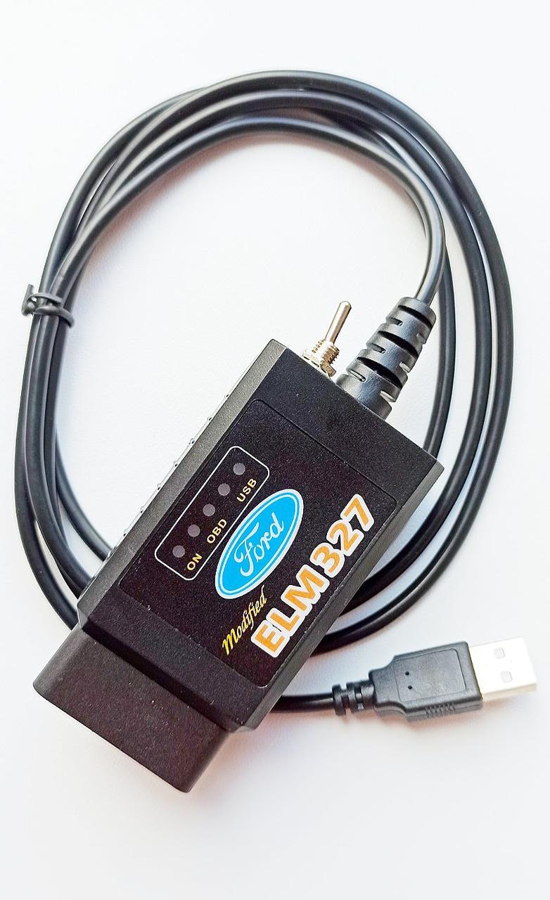

Власне кажучи, стояв на ручних гальмах, само собою горів знак стояночного гальма, звісно помилкою була спроба запуску без прокачки гальм, загорівся чек ABS, як пише книжка, одночасне загоряння цих 2 чеків, це критична помилка, бортовий на дисплей написав, що немає гальмівної рідини, хоча у бачку вона була і відключена подача палива, з правого боку загорівся Check Engine та машинка із замком. Підключитися до бортового не зміг, щоб зчитати помилки сканером, який начебто до фіатів мав підходити, щоб читати CAN шину з комплектом усіх перехідників.

Ну от, власне, треба спочатку прочитати які там помилки, а тоді вже говорити про шось.
То, шо рідина є в бачу, зовсім не значить, шо вона є в бокові АБС, з якого все в текло. Для початку я би прокачав гальма, стер би помилки і спробував запустити двигуна.
До боліка підключає ось без всяких додаткових перехідників, так шо треба або інший сканер, або інший інтерфейс.
