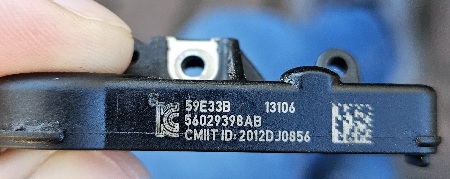

Вийшов з ладу датчик тиску тепер горить помилка підкажіть може хтось купляв дешевші замінники які добре працюють чи потрібно купляти тільки оригінал і як вони зашиваються в блок, самі чи потрібно це робити вручну

"Дешеві замінники?" Коли звичайний оригінал десь 600-700 грн? Ну таке... Це ж не Тесла, де він коштує 50-60 далярів а по факту заміна батарейки за один... Ну й трошки сілікону.
Зашивати в блок потрібно. Або якось кніпами гратися... Саме зараз не підкажу. Спробую дізнатися як воно насправді. Не думаю, що процедура чимось від Абарта ЮСА відрізняється

Стоять точно
Ось такий

Оригінал знайшов за 1500 грн
https://rozetka.com.ua/ua/331054039/p331054039/
Головне питання як зашити, знайшов інфу що в американцях датчики самі підшиваються через 50 км, але чи це дійсно так

Вони мають самі підхопитися.
