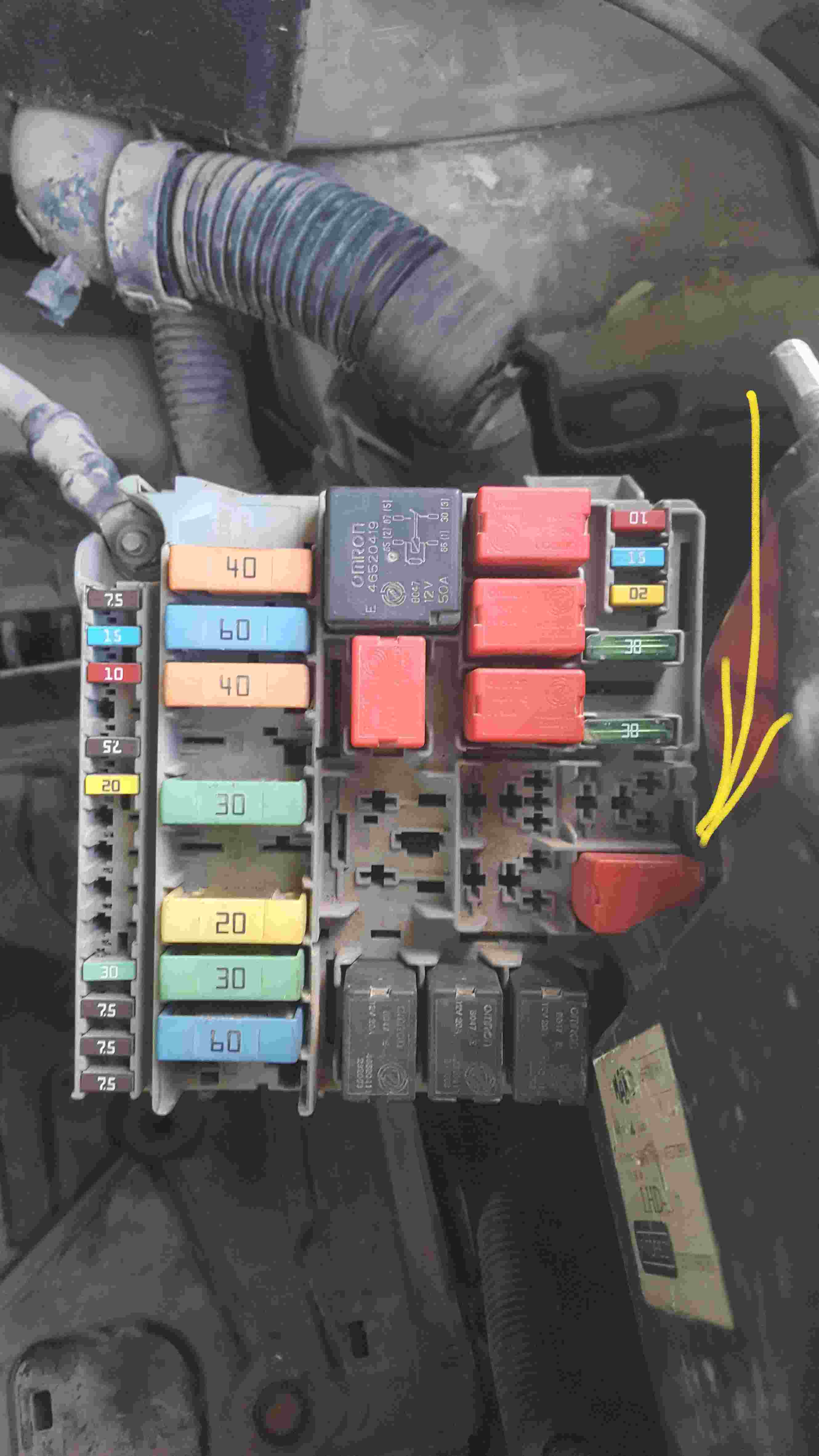

Доброго дня. Перестав заводитись Citroen Nemo, а саме при провертанні ключа не спрацьовує реле пуску стартера.
Реле знаходиться в блоці під катопом ( на фото червоне реле , вказане стрілкою ). На катушку реле приходить +12в через ключ зажигання ( помаранчевий провід ), а на іншу ножку катушки реле (коричневий провід) нічого не приходить, а сам провід йде до блоку BSI ( під рулем ), провід цілий - продзвонив тестером. Реле справне, перевіряв знявши і підключивши напряму до акума. Стартер робочий, машину заводжу перемикаючи на ньому викруткою клеми.

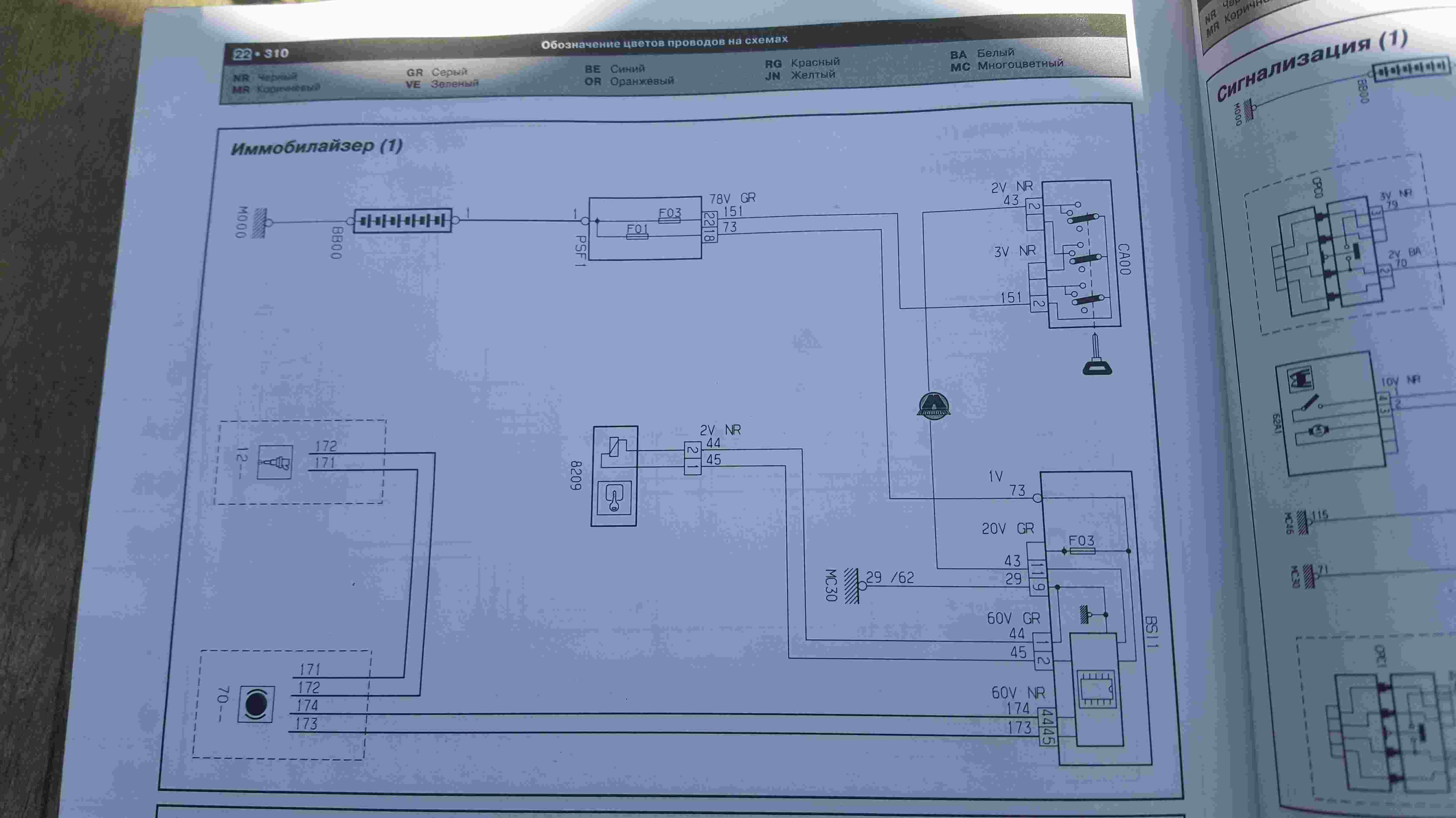

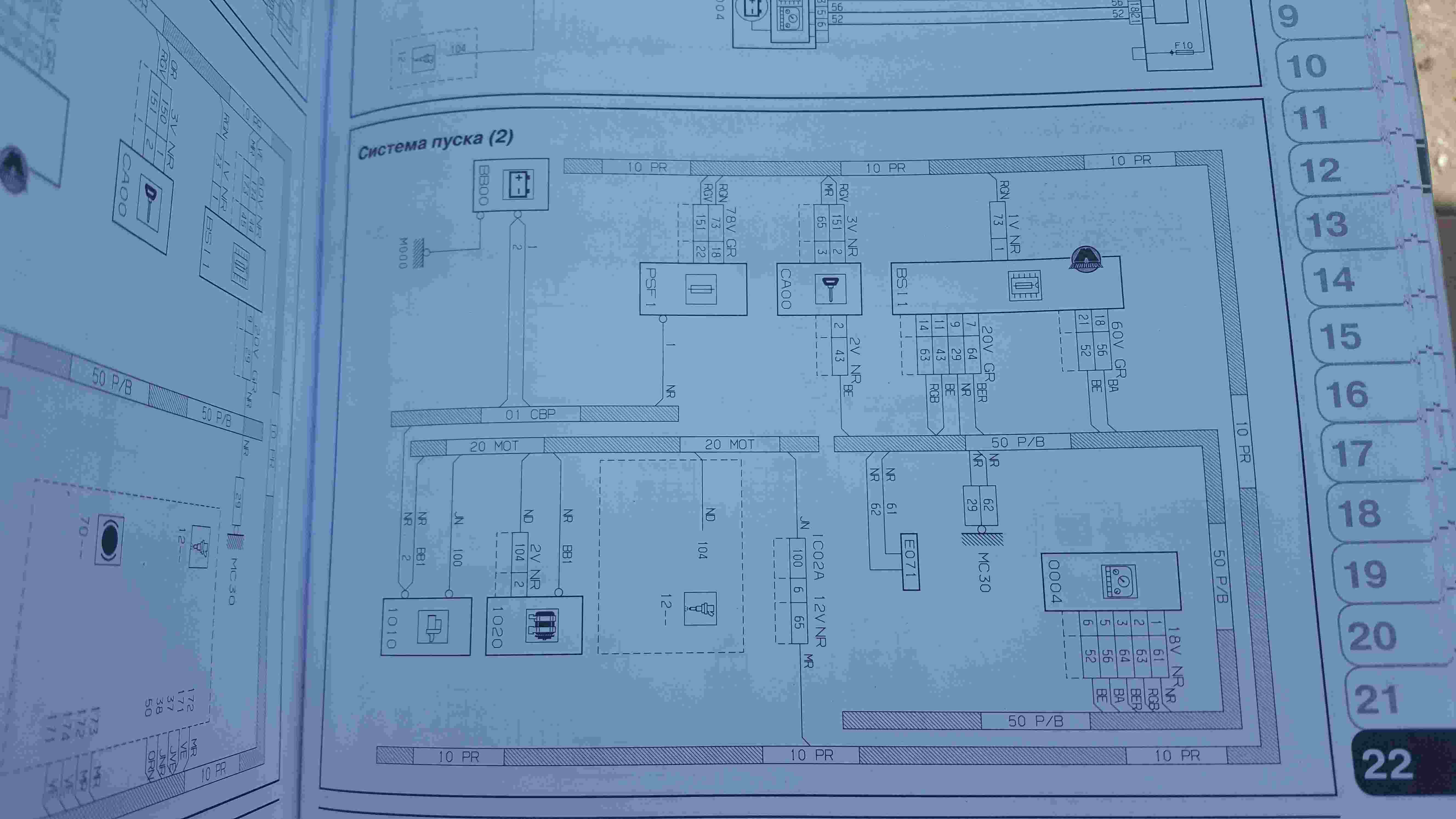

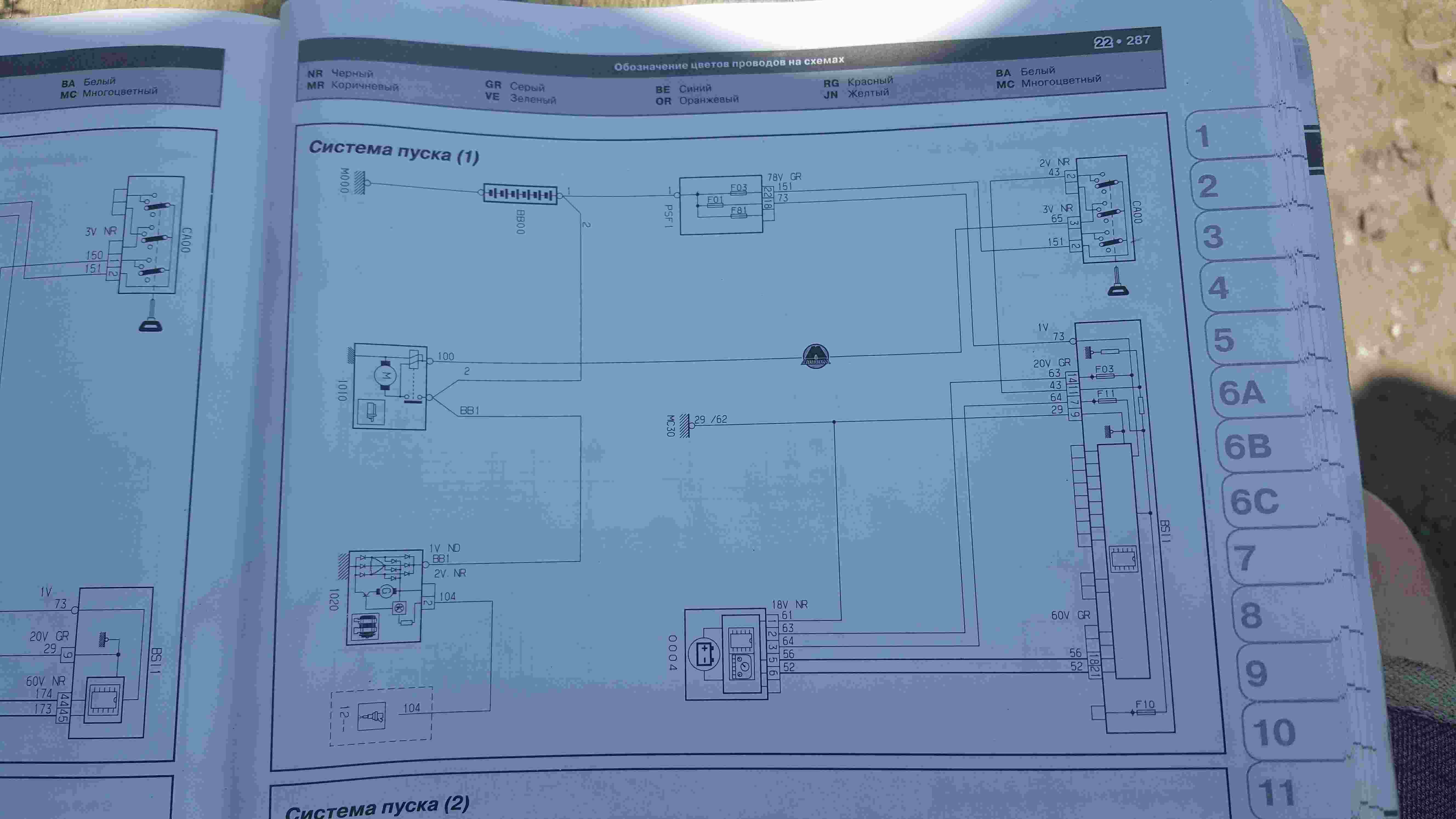

фото схеми запуску Варіан 1 та Варіант 2, та схема імобілайзера.

Перше фото- стартера і реле не бачу. Поз. 8202, як на мене- котушка транспондера імобілайзера.
Друге- є стартер, є втягуюче, поз. 1010, є дріт №100/65, який приходить на к.50 ЗЗ. Реле нема...
Третє- аналогічно, тільки більш кривими дорогами. І теж без реле.

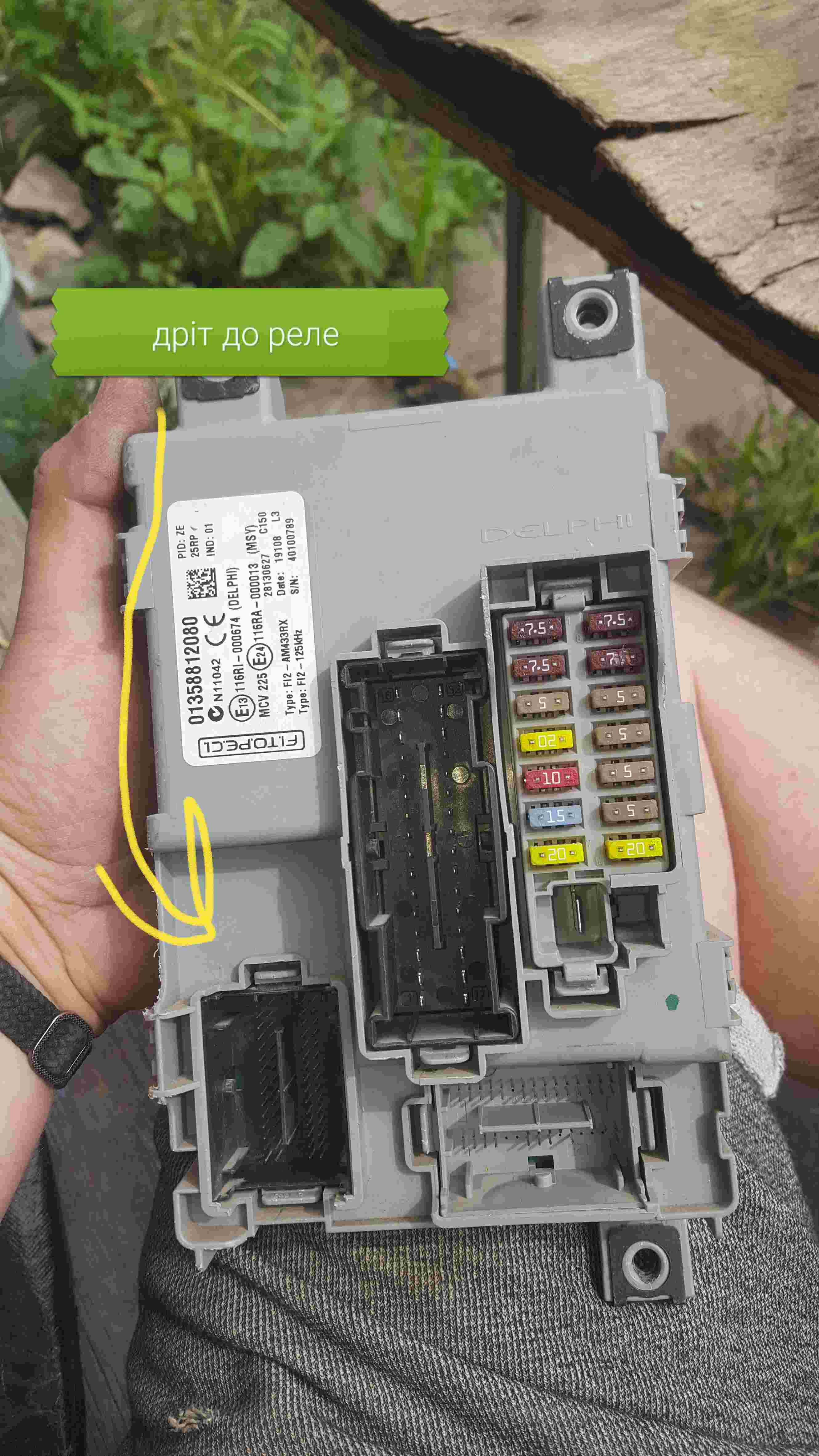

В тому випадку прямо на платі блоку BSI були запаяні кілька реле. Зсередини, під кришкою.
Одне з них було мертве, точніше, мертве наполовину - це фактично було 2 реле в одному корпусі. Опізнали і замовили , такі самі продавались на промі.
На схемах цих реле не було, бо як я розумію, виробник не передбачає ремонту блоків по компонентах, тільки заміну цілком. Плюс, це ж частина системи іммо, її не завжди цілком документують.
