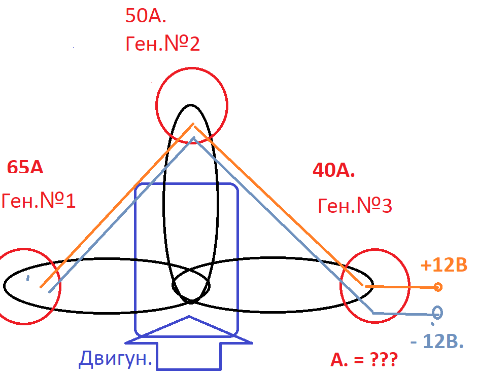

Потрібна порада. (генератори 12в. різні (автомобільні)
Хочу з'єднати декілька генераторів до купи паралельно.
Звісно кожен має різні характеристики.
Цікавить чи будуть працювати взагалі?
Чи збільшиться потужність струму на виході?
(Потрібно максимально підвищити силу струму.Наявним залізяччям.Wink )

Працювати, взагалі, будуть всі. Результат різний буде. Якшо у вас вийде на всіх генераторах отримати однакові характеристики оберти/струм, чого би і ні? Але скоріше- непросто, бо у всіх різні РН, різні інші параметри.
Так, при певних умовах вони можуть працювати дружно і паралельно, але не завжди.
В тирнеті повно про "токоскоростные характеристики генераторов", пошукайте, порівняйте.

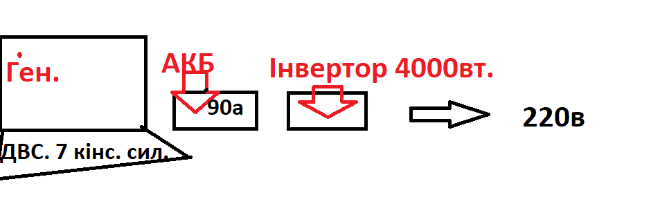

А для чого, коли не таємниця, все це, яке навантаження має бути?
Qstas
Зарегистрирован: 22.03.2007
Сообщения: 8301
Откуда: Хануд
СообщениеДобавлено: Вт Ноя 08, 2022 20:57    Заголовок сообщения: Ответить с цитатой
Зовсім немає ніякої таємниці. Very Happy
А е бажання забезпечити будинок "незалежним" струмом з чистою синусоїдою
"Готовий" генератор відкинуто.
Перевага надана окремо двигуну який може бути задіяний для інших потреб.
(насос,циркулярка, і тд)

_Under

Хочу побачити того інвертора на 4000Вт, особливо чесних)

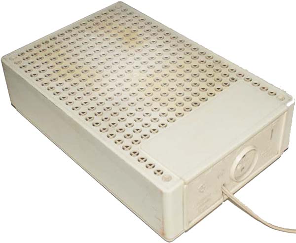

Кажуть що така "приблуда" вирівнює синус.
Робить його придатним для споживання котлами.

Така приблуда- ферорезонансний СН радянських часів, в будь-якому виконанні, головне- тип! якраз з синусоїди робив щось страшненьке і кривеньке, дуже залежне і від частоти на вході- недаром є там слово резонансний. Повірте, і це проходив, і не раз.
Тоді, в часи лампових ТВ і подібної техніки це було єдине, що підтримувало напругу в якихось межах. Правда, нормальний тестер показував не 220, менше, хоч і стабільно, але доказати клієнту причину вдавалось рідко. Та і потужність у цього десь 300 з хвостиком ват. Двигун ват сто може і буде терпіти таку форму, треба перевіряти, пробувати. Там навіть обмотки могли бути з алюмінію, недавно такий розбомбив- все на алюмінії, мідь тільки в кабелі.
На цьому принципі- управління насиченням сердечника- працювали і непогані промислові СН, але вони в побут не йшли і коштували багато дорожче, бо там і матеріали правильні, і магнітопроводи складніші побутових.
