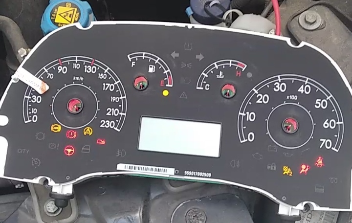

Обратил внимание что при подключении на прямую у донора горели лампочки АБС и ещё куча других но в том числе и лампа о неисправности коробки.
При подключении моей мигают только
Лампи подушек топлива ну и собственно коробки.
При езде лампочки эти не горят.

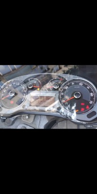

| Донор приборка подключения на прямую к АКБ |

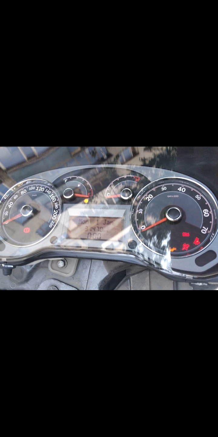

| Родная приборка подключения на прямую к АКБ |
