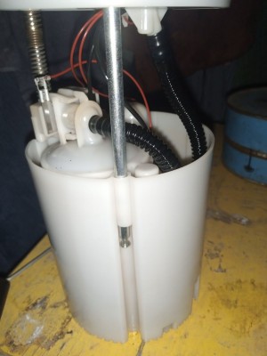

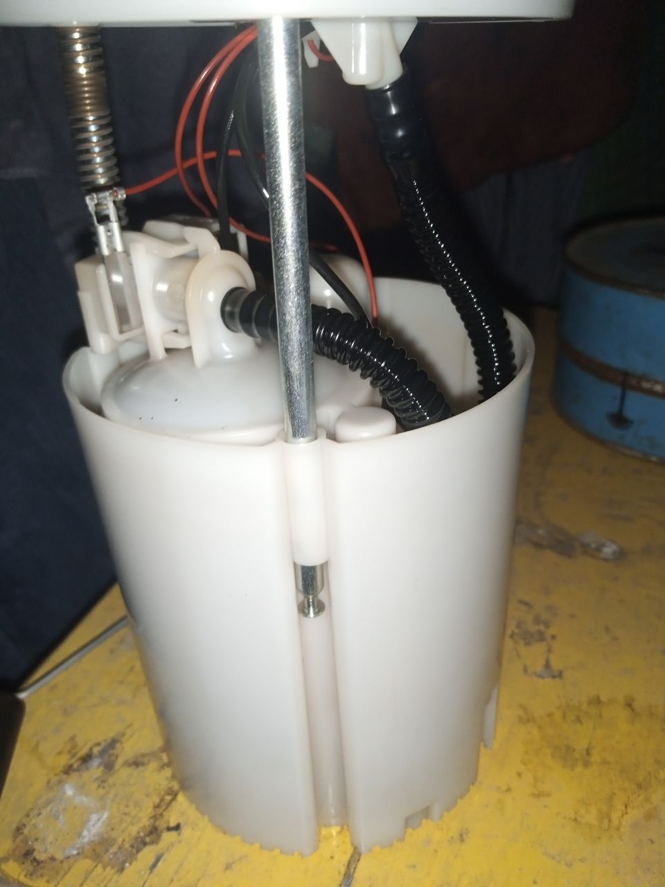

Возможно. Не спорю. Скорее всего регулятор давления. Но к нему подходит контакт, вот в нем и проблема была. Скинули этот контакт, обжали, поставили назад и случилось чудо. На фото слева этот контакт

К РД не подходят контакты, это простая мембрана и пружинка. Тем более- один, какая с него польза. К мотору идут два- питание, к ДУТ идут три, или два, когда как.

Спорить не буду. Сняли, обжали, надели и насос заработал.
