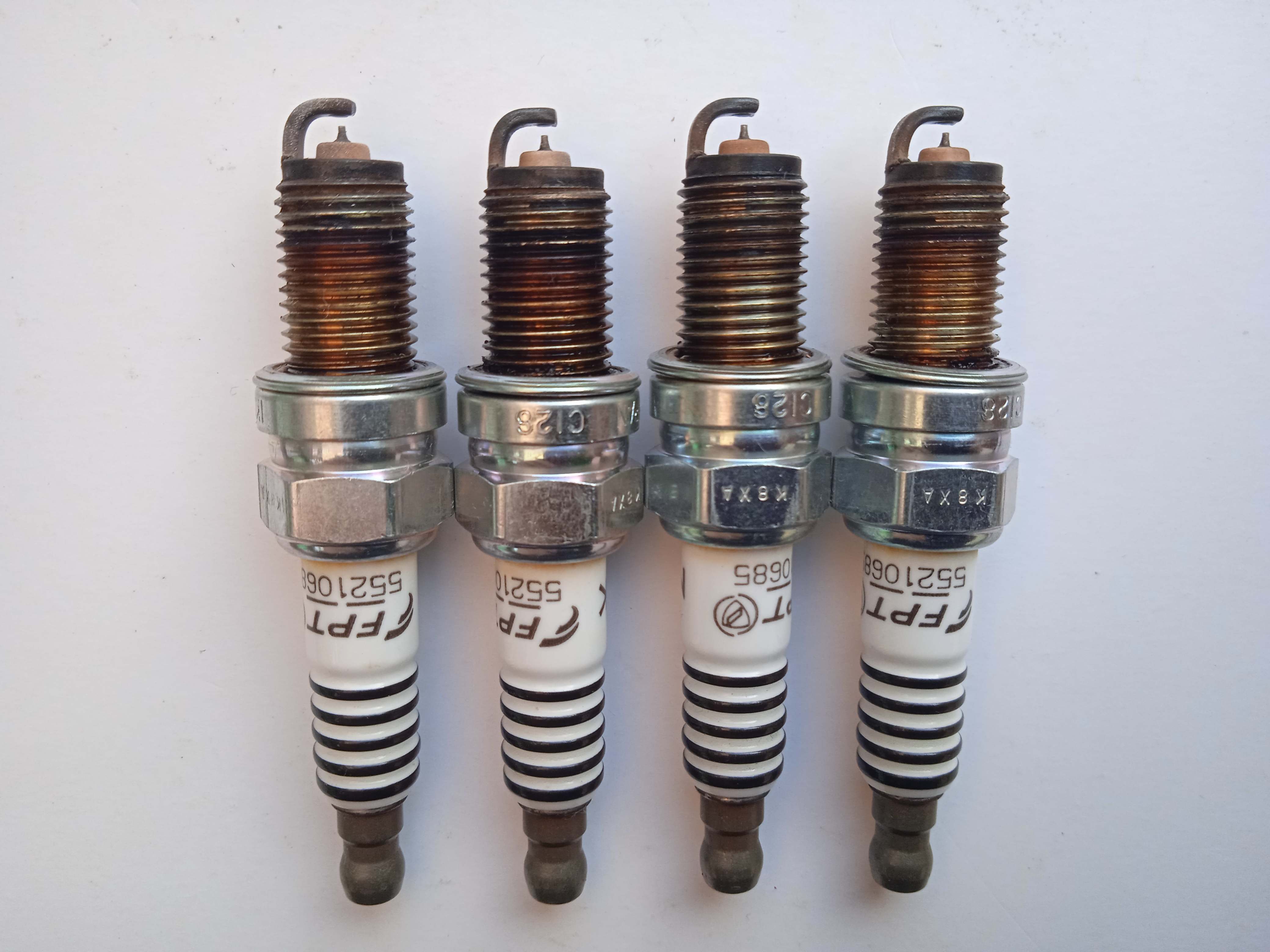

Приветствую, друзья! Требуется помощь в решении проблемы! Fiat Linea, 2009, 1,4 t-jet, без газа, 23500км. Вибрация на холостых ну либо троит уже и не знаю... Причем вибрация цикличная или плавающая, волнообразная, пару секунд трусит затем ровно, отдает в руль и сидение, зеркало заднего вида дребезжит. На разных автосервисах разводят руками после подключения альфаобд, все параметры в идеале, правда на подъемник не поднимали но посоветовали заменить свечи, поменял, дорогое удовольствие но все без изменений... Динамика супер, расход радует, в движении все отлично! Да, заметил, если включить кондиционер то вибрация пропадает и двигатель работает ровно...Чек не горит, топливо А95 на проверенных АЗС. Заранее благодарен за обратную связь!

Люде на сервісах наочно не можуть знайти звідки ноги ростуть, а Ви просите полікувати цей геморой через інтернет...
Одне скажу точно: рішення по заміні свічок було від початку хибним.
Сообщения: 17348
СообщениеДобавлено: Вс Окт 17, 2021 10:40    Заголовок сообщения: Ответить с цитатой
И то, что вибрация пропадает с увеличением нагрузки подтверждает версию о целомудрии свечей.
Подушки, посторонний предмет, все, что угодно, но такое ищется не в сетях.

Дякую! За свічки вже зрозумів, буду шукати далі... Може подушки Rolling Eyes
