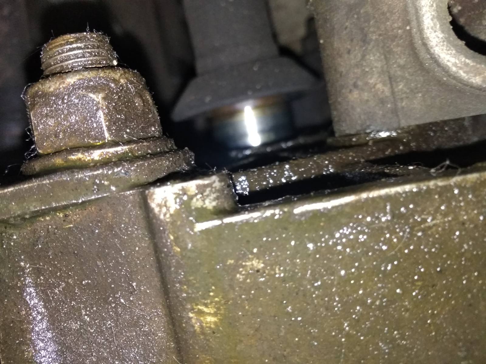

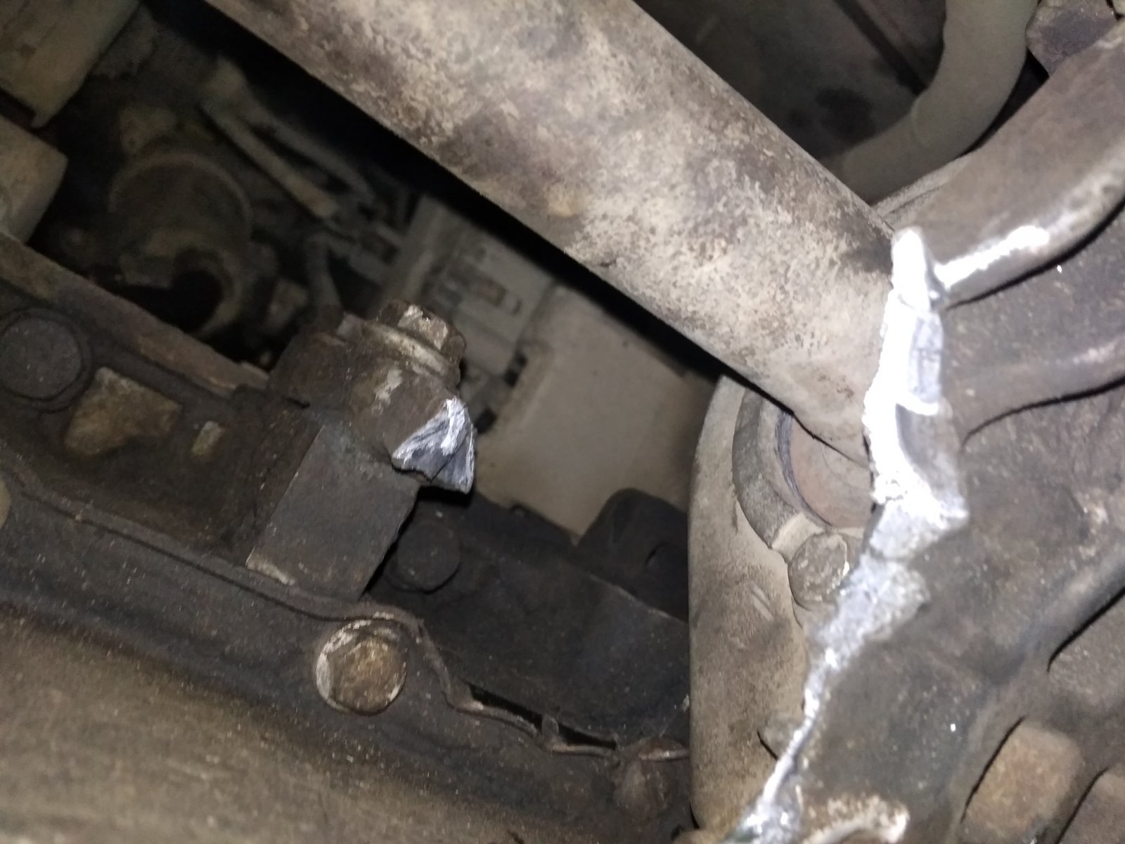

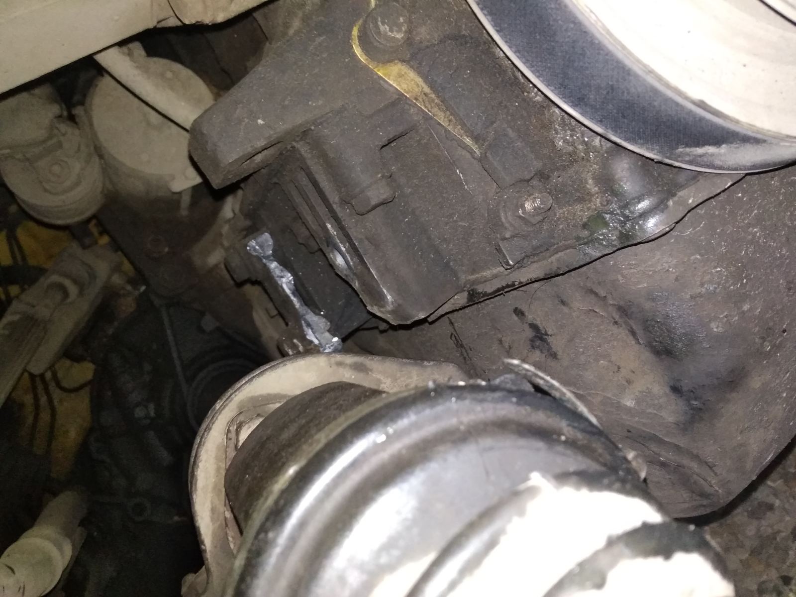

З’ясував, що сталося. Відломилось кріплення , що підтримує піввісь справа . Воно прикручене збоку до мотора. Не було третього болта, трималось на двох. Піввісь пішла до низу і вилізла на півтора-два сантиметри з коробки. Тепер не знаю, чому так сталося. Навіть на двох болтах мало б тримати. Чи цілі шруси і як взагалі те кріплення поміняти. Чи зможу це зробити сам, чи треба тягнути на станцію. Маю фото, та не знаю як сюди прикріпити.

Треба знімати праву піввісь в зборі. Як це зробити? допоможіть будь ласка, що за чим. Або можливо хтось має посилання на відео чи подібну тему. Шукаю, нічого такого в ютубі не можу знайти. Дякую.
СообщениеДобавлено: Вс Май 30, 2021 18:30    Заголовок сообщения: Ответить с цитатой
Керуючись логікою і досвідом.
Відкрутити ступичну гайку.
Відкрутити тягу.
Відкрутити кульову опору.
Відвести вбік разом зі стійкою або демонтувати поворотний кулак аби можна було вивільнити гранату зі ступиці.
Далі по обстановці.
Ну і на загал керуватись здоровим глуздом.

Мені цікаво дізнатись причину, чому відірвало кріплення? Напевно заклинив підшипник. Я чув раніше якесь незрозуміле тихе тертя, це видно підшипник доживав останні дні.

Підкажіть будь ласка, чи варто міняти підшипник на полуосі, бо він точно вийшов з ладу, та ще плюс кріплення, чи може варто міняти всю праву полувісь в зборі разом з кріпленням (наприклад б/у). Що порадите, добрі люди?
Qstas
Зарегистрирован: 22.03.2007
Сообщения: 8301
Откуда: Хануд
СообщениеДобавлено: Вс Май 30, 2021 19:26    Заголовок сообщения: Ответить с цитатой
"Вскритіе" покаже Very Happy
А взагалі в таких вузлах е "захист від ..." підшипник кріпиться за допомогою втулки (на гарячу)
І навіть як що підшипник розсипається на тій втулці ще можна доїхати до СТО (звісно як що не заклинив)
