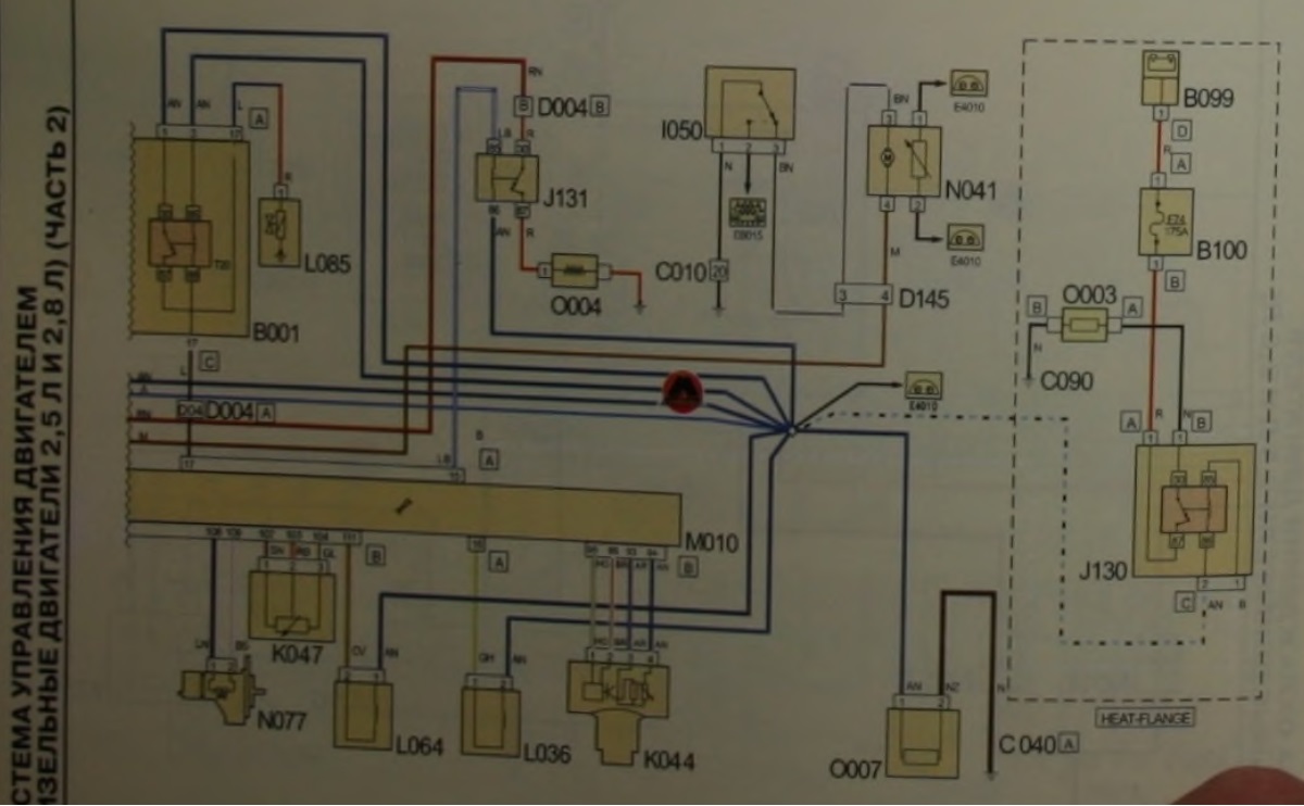

Все доброго времени суток. Помогите пожалуйста решить проблему кто знает. Дукато 2.8тди 2000года кузов 230.
Не поступает ток на електро магнитный клапан факельной свечи накала, на саму свечу ток поступает. Что может быть? Куда копать? Есть реле отвечающее за подачу тока на этот клапан? Где его искать?

Добавлено: Сб Дек 12, 2020 16:14 Заголовок сообщения: Re: Электрофакельное устройство |
| Евгений1902 писал(а): |
Не поступает ток на електро магнитный клапан факельной свечи накала, на саму свечу ток поступает. Что может быть? Куда копать? Есть реле отвечающее за подачу тока на этот клапан? Где его искать? |
Думаю, це воно. №О003, №О004. Реле J130, J131

alex-lv
Не має у вас більш детальної схеми щоб знайти де стоять ці реле?
