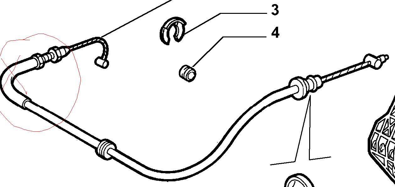

У меня случился похожий случай
на холостом обороты начинали плавать от 1000 до 2000
при движении под нагрузкой все нормально,
при переключении передачи после выжима сцепления бросок до 2000
и плавно опускались до 1000-1500
неисправность оказалась следующая -
сломался пластмассовый угол в тросике газа и при отпускании педали газа трос подклинивал и дросельная заслонка не закрывалась и из-за этого обороты подымались
