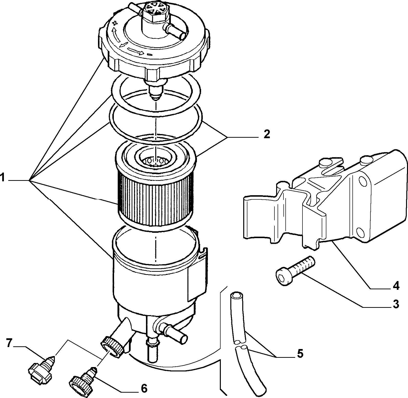

shnurok Италолюбитель
Возраст: 59 Знак зодиака:  Зарегистрирован: 05.07.2012 Сообщения: 71 Откуда: Черкасская обл.
Авто: Фиат Скудо 2.0JTD 2000г.
Добавлено: Ср Апр 01, 2020 23:25 Заголовок сообщения: |
У верхній частині(кришці) паливного фільтра.

vlad76 Италофан
Возраст: 49 Знак зодиака:  Зарегистрирован: 20.09.2014 Сообщения: 124 Откуда: полтава
Авто: фиат скудо
Добавлено: Чт Апр 02, 2020 23:38 Заголовок сообщения: |
Дякую, гляну. А реле є цього насоса?Насос замінив, проблема залишилась.а якщо спробувати заглушить обратку на кришкі корпуса фільтра?

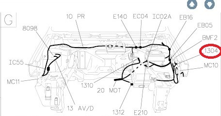

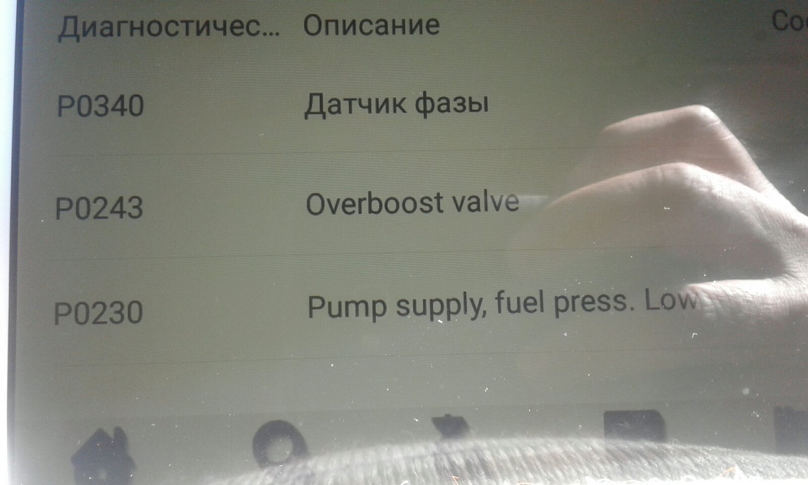

Добавлено: Чт Апр 09, 2020 14:54 Заголовок сообщения: |
Діагностика видала нову помилку по фазам розподілення вприску(датчики колінвала і распредвала). Майстер каже шо проблема в проводкі. Як думаєте?
Вернуться к началу |
vlad76 Италофан
Авто: фиат скудо
Добавлено: Сб Апр 11, 2020 18:41 Заголовок сообщения: |
Де шукати?
