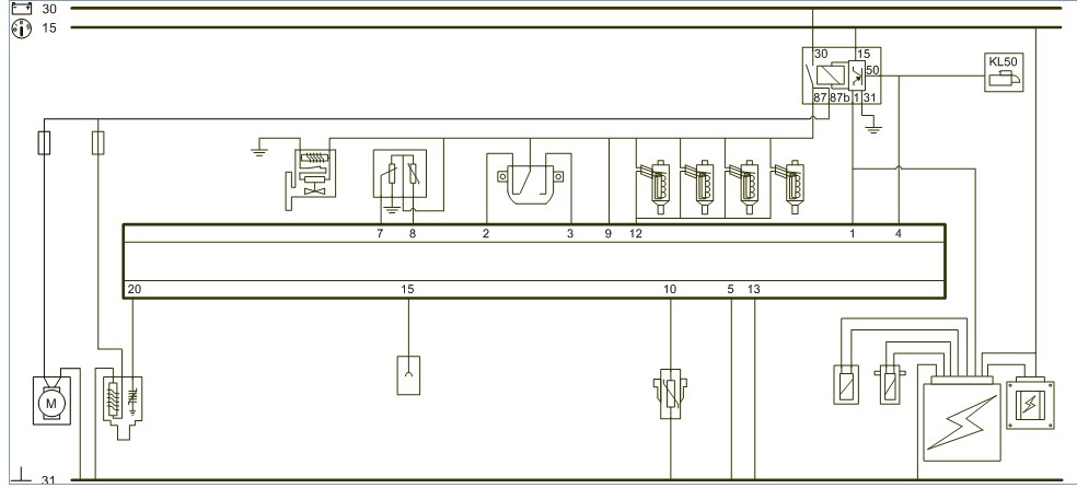

направляю в нужное русло: нема на этом впрыске ДПРВ. оно попарно-параллельное.
или доведи обратное.
вот тебе принципиальная схема для понимания как оно всё между собойй завязано.
если хочешь выяснить причину и починить авто - выкидывай нахер все ранее вкоряченные перемычки и прочее гавно, иначе никогда не добьёмся правды Smile

Сообщения: 17351
СообщениеДобавлено: Вс Сен 29, 2019 08:18    Заголовок сообщения: Ответить с цитатой
Да на этой схеме и ДВКВ нет, так- картинка.
Как-то так )
